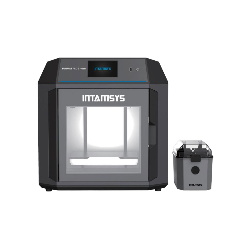

L’imprimante 3D Intamsys Funmat Pro 310 Neo est une machine professionnelle avec deux extrudeurs indépendants (IDEX) et une chambre d’impression chauffée pour pouvoir imprimer avec des filaments haute température : PC, ABS-HS, PPA CF et GF, PPS, etc. La Pro 310 Neo est un produit lancé en 2024.
Intamsys Funmat Pro 310 Neo chauffant
L’utilisation d’un seul extrudeur autorise un volume maximal de 305 x 260 x 260 mm, qui se réduit à 260 x 206 x 260 mm avec l’utilisation simultané des deux buses. La vitesse maximale d’impression peut atteindre 600 mm/s, en fonction de sa compatibilité haute vitesse. La hauteur de couche démarre à 100 microns avec du filament de diamètre 1.75 mm. Les buses compatibles de 0.25, 0.4 et 0.6 mm peuvent chauffer jusqu’à 350°C.

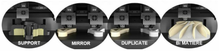

Les têtes IDEX permettent des impressions en mode miroir, duplication ou bi-matière sur un même objet, notamment pour l’utilisation de supports.

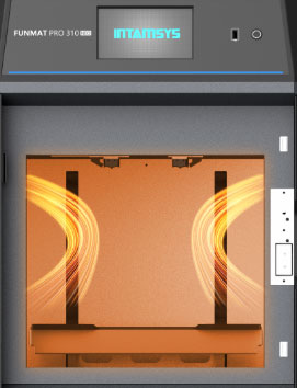

La chambre d’impression thermorégulée jusqu’à 100°C et le plateau chauffant jusqu’à 160°C permettent à l’imprimante Intamsys Funmat Pro 310 Neo d’imprimer avec les matériaux les plus techniques : PC, PC-ABS, PA6/66, PA6-CF, PA12-CF, ABS, ABS+, PPA-CF, SP3030, ASA, PLA, PLA+, HIPS, PVA, ESD-safe, etc.
