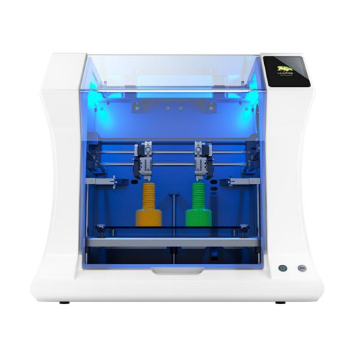

L’imprimante 3D Leapfrog Bolt est une machine haut de gamme à deux extrudeurs pour fabriquer des objets en deux couleurs ou deux matériaux, avec une précision de 50 microns au plus fin. Les filaments propriétaires sont conseillés (Leapfrog Maxx Essentials et Maxx Pro) mais pas obligatoires, en sachant que la Bolt supporte une large gamme de matériaux : ABS, PLA, Flex, PETG, HIPS, PVA, Woodfill, Ngen Co Poly, Hybrid, Carbon, Laybrick et Nylon. La température maximum d’extrusion est de 265°C mais un module optionnel “haute température” permet d’aller jusqu’à 360°C. Son écran tactile de 7″ permettra de piloter l’imprimante en direct mais on peut aussi la contrôler via un ordinateur, une tablette ou un smartphone grâce à sa connectivité Wifi. Une caméra embarquée complète l’équipement pour surveiller l’état des impressions.
Notons la différence de volume imprimable selon l’utilisation d’un seul ou de deux extrudeurs : 330 x 320 x 205 mm avec une seule buse contre 300 x 320 x 205 mm avec la double extrusion.
Le double extrudeur permet aussi d’imprimer deux objets, côte à côte en mode miroir :
