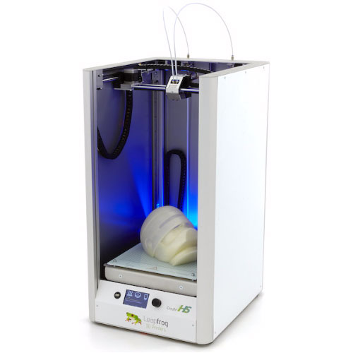

L’imprimante 3D Leapfrog Creatr HS XL est rapide (jusqu’à 300 mm/s) et volumineuse (27 x 27 x 59 cm). Il s’agit de l’évolution ultime des Creatr HS et Creatr XL du même fabricant, combinant vitesse et volume d’impression plus important. Avec ses deux extrudeurs, la Creatr HS XL offre aussi une hauteur d’impression peu courante dans le monde des imprimantes 3D FDM. La machine est autonome grâce à son port USB et son écran de contrôle. Il est également possible d’utiliser un ordinateur pour piloter la Creatr et d’utiliser le logiciel gratuit maison Creatr ou d’acheter Simplify3D.

  1. Bonjour,
    Je suis post-doctorat au laboratoire GPM à l’INSA de Rouen et pour mes recherches universitaires j’utilise l’imprimante 3D Leapfrog. Je souhaite savoir est-ce que la buse de diamètre 0.25 est compatible sur la machine Leapfrog Creatr HS XL ou HS ?
    Je vous en remercie par avance.
    Bien cordialement
    • Bonjour,
      Voici la réponse du constructeur lui-même :
      “The nozzles and the tubes have proprietary design. That means that in this case the orifice is not an issue if it’s different, but, as far as functional constrains, the selling between the tube and the nozzle needs to be the same. If he is able to overpass that then he should be able to use it.”
