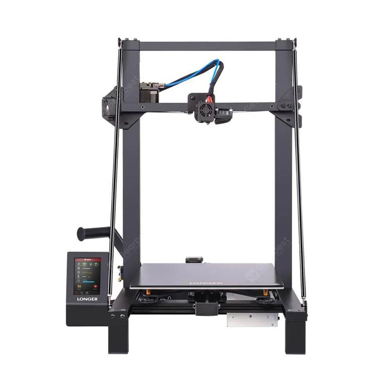

L’imprimante 3D Longer LK5 Pro fait partie de la même famille que les LK1, LK2, LK3, LK4 et LK4 Pro, dont vous retrouverez le test ici. Plus évoluée puisque sortie fin d’année 2020, la LK5Pro affiche un grand volume de 300 x 300 x 400 mm sur sa structure en triangle. Drivers TMC2208 pour un fonctionnement silencieux, carte mère open source, écran 4.3 pouces avec une interface moderne, capteurs de fin de filament et de coupure de courant, la LK5 Pro est une machine au goût du jour. Pré-assemblée à 90%, le constructeur annonce un temps de montagne d’environ 15 minutes grâce au tutoriel vidéo et au mode d’emploi papier.
Le lit d’impression en verre d’origine facilitera l’adhésion et le décollage des objets imprimés. Les épaisseurs de couches, entre 100 et 400 microns, sont dans la norme des imprimantes 3D pour particuliers. L’extrudeur peut chauffer jusqu’à 250°C pour fondre du PLA, ABS, filament bois qui passera dans un tube en Teflon.
Longer LK5 Pro imprimante 3D photo
Port USB pour un lien avec un ordinateur et lecteur de carte SD pour des impression autonomes, l’interface de l’écran de la Longer LK5 Pro est en anglais mais avec des icônes faciles à comprendre.
Longer propose un upgrade de la LK5 Pro pour ajouter un BLTouch.
