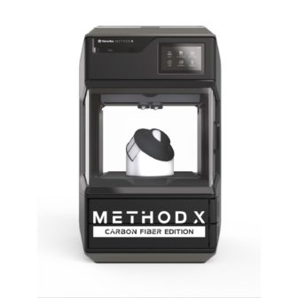

L’imprimante 3D MakerBot Method X Carbon Fiber Edition est une évolution de la Method Carbon Fiber Edition (sans le X), ces modèles spécifiques apportent un nouvel extrudeur optimisé pour le matériau abrasif qu’est la fibre de carbone. Un extrudeur composite 1C qu’il est possible d’installer sur une Method classique ou Method X normale, pour leur faire un upgrade et travailler la fibre de carbone. La MakerBot Method X Carbon Fiber Edition est également livrée avec un extrudeur 2A pour imprimer des matériaux de support soluble en PVA.
En simple extrusion, le volume maximal de la MakerBot Method X Carbon Fiber est de 190 x 190 x 196 mm, volume qui baisse à 152 x 190 x 196 mm en double extrusion. Outre la fibre de carbone et le PVA, les matériaux pris en charge sont le PLA, Tough PLA, Nylon, PETG et notamment l’ABS (un argument pour ce modèle “X”).
Très précise, la MethodX compatible fibre de carbone offre une résolution de couches comprise entre 20 et 400 microns. La chambre d’impression peut monter à 100°C au maximum.
Complète niveau connectique (Wifi, Ethernet, USB), la MakerBot Method X Carbon Fiber Edition intègre aussi une caméra pour surveiller les tâches en cours d’impression.
L’écran couleur tactile de 5 pouces affiche une interface soignée pour piloter la machine.
La MakerBot Method est simple d’utilisation : la calibration est automatique pour la buse, l’axe Z et le chargement des filaments.
