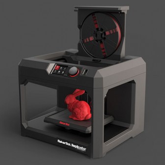

La MakerBot Replicator de 5e génération a été présentée au salon CES 2014 avec la Mini et la Z18. Cette “5G” affiche des caractéristiques au goût du jour : volume d’impression de 25 x 20 x 15 cm, 100 microns d’épaisseur de couche minimale et compatible uniquement avec les filaments PLA. Niveau connectivité, Ethernet, USB et WiFi permettent de contrôler l’imprimante ainsi qu’une application mobile pour tablettes et smartphones.
