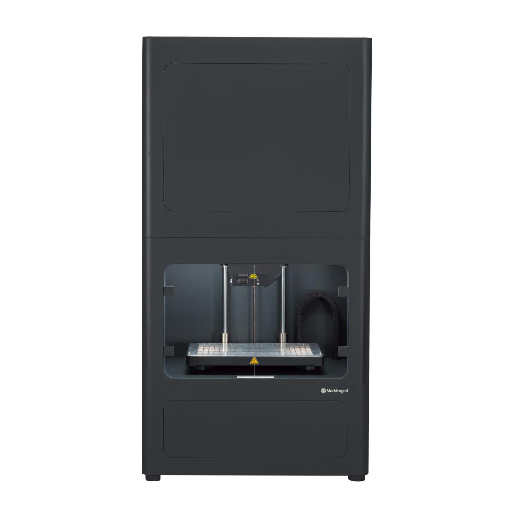

L’imprimante 3D Markforged Metal X est une machine professionnelle qui, comme son nom l’indique, imprime des matériaux métalliques. Un procédé nommé Atomic Diffusion Additive Manufacturing (ADAM). Le volume maximal d’impression est de 300 x 220 x 180 mm, avec une hauteur de couche comprise entre 50 et 125 microns.

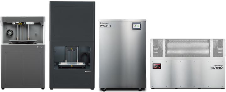

Après la fabrication additive en poudre de métal avec la Markforged Metal X, il faudra passer les objets dans une Wash (Markforged Wash-1) puis dans un fourneau (Markforged Sinter-1 ou Sinter-2). Ces post traitements ne sont pas qu’une option pour obtenir un produit fini. Un processus complet de fabrication industrielle.
Les matériaux compatibles avec la Markforged MetalX sont les suivants : 17-4 PH Stainless Steel, H13 Tool Steel, A2 Tool Steel, D2 Tool Steel, Inconel 625 , cuivre, 316L Stainless Steel et Titanium Ti6Al4V.
