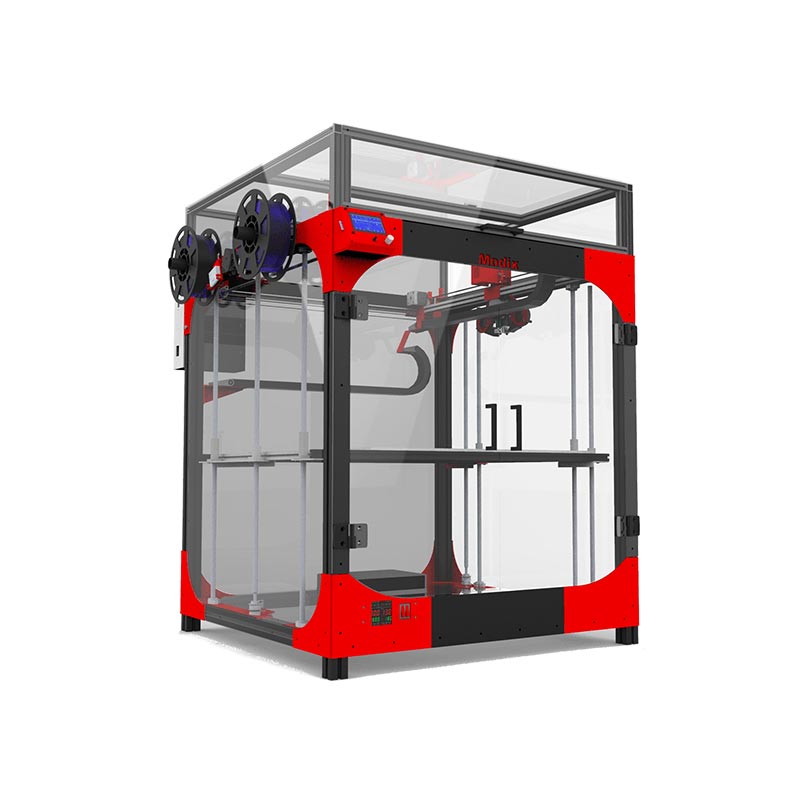

L’imprimante 3D Modix Big60 v2 est une machine FDM grand format (610 x 610 x 610 mm) et très précise (20 microns). Des caractéristiques impressionnantes pour une imprimante haut de gamme, compatible avec une large gamme de filaments : PLA, ABS, fibre de carbone, bois, cuivre, laiton, PHA, PVA, nylon, TPE, TPU, polyester, PETG. Tous de diamètre 1.75 et 2.85 mm., selon la buse utilisée. Un capteur de détection de fin de filament évitera de gâcher une impression.
Hot end E3D Volcano à haut débit et extrudeur Titan sont des éléments de qualité qui sont fournis en standard avec la Big60 de seconde génération. Pareil pour les rails de mouvement Hiwin et les courroies de marque Gates. Les moteurs des trois axes sont des Nema 17. Le nivellement du plateau d’impression est automatique avec 100 points de palpage pour une précision extrême, via un Marlin modifié pour les Modix. A ce propos, le plateau est une plaque en aluminium moulé Alcoa Mic6 de 6,35 mm d’épaisseur qui peut atteindre 120°C grâce à du courant alternatif 1600W. Comme sur les plaques de cuisson à la maison, deux zones de chauffe sont possibles : 200 x 200 ou 610 x 610, selon la taille de l’objet à imprimer. L’alimentation de la Big 60 est une Meanwell 24V 280W.
Côté connectique, la Big60 v2 se connecte en USB à un ordinateur ou imprime en autonome avec une carte SD. Optionnel, un contrôleur Wifi / Ethernet avec camera via GI Connect.
Le firmware de l’imprimante Modix Big60v2 est un Marlin open source, installé sur un contrôleur Arduino de Makerbase, MKS Gen 1.4. Des profils d’impression sont disponibles pour les slicers les plus courants du marché : Cura, Slic3r, Pronterface et Simplify3D.
Livrée en kit et conçue en Israël, la Modix Big60 version 2 peut aussi être assemblée par un professionnel (option) et peut recevoir un caisson fermé en acrylique. Aussi, une option existe pour ajouter un deuxième extrudeur et ainsi mixer couleurs et/ou matériaux sur la Big 60 v2.
Si la Big 60 n’est pas suffisante, Modix propose aussi la 120X avec un volume de 1200 x 610 x 610 mm ! Sinon, un kit upgrade peut transformer une Big60 en 120X pour doubler la largeur d’impression.
