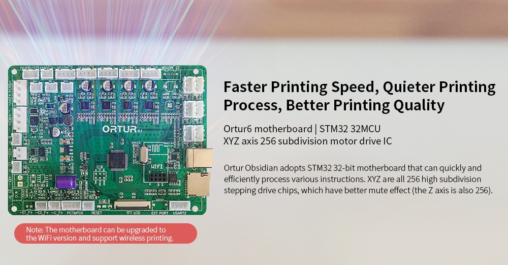

Elle est livrée avec une carte mère 32 bits directement flashée sous Marlin V2.X. Le firmware est combiné à Freertos, le système d’exploitation temps réel qui permet à l’écran de contrôle et aux mouvements de l’imprimante de fonctionner indépendamment pour plus de souplesse et de précision dans les impressions.
L’imprimante Obsidian / Obdian est équipée de drivers 1/256 qui offrent à la fois silence et qualité d’impression.

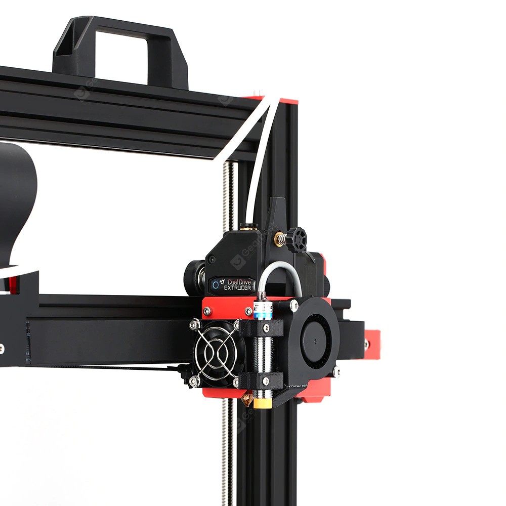

L’alimentation de la buse en filament se fait avec un extrudeur direct drive dual gear pour un contrôle plus fin du débit et de la rétractation qui est synonyme lui aussi de qualité d’impression. Il est doté d’une molette de réglage facile d’accès pour la tension de l’idler.

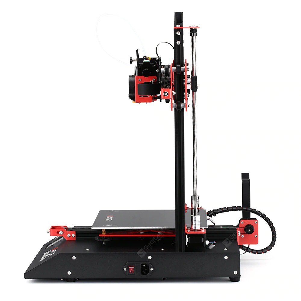

Pour une encombrement réduit en hauteur, la bobine s’installe sur un support qui se fixe sur le bas du châssis. Le filament est guidé jusqu’à l’extrudeur par un tube PTFE.
La tête d’impression est connectée à l’aide d’une nappe sécurisée qui ne peut pas se déconnecter avec les mouvements et qui offre une gestion du câblage très propre.
Un capteur de filament permet de mettre en pause l’impression en cas de pénurie de consommable. La machine est également capable de reprendre une impression stoppée à cause d’une coupure de courant. La puissance est d’ailleurs surveillée en continu par un module dédié afin de perdre moins d’information en cas de coupure mais aussi pour plus de sécurité.
Un capteur de proximité installé sur la tête d’impression permet de profiter de la mise à niveau automatique du plateau mais également de la détection de déformation par la chaleur de ce dernier.
L’axe Z profite d’une double motorisation avec des coupleurs souples.
Les capteurs de fin de course sont photoélectriques.
Chacune des courroies des axes X et Y disposent de molettes pour le réglage d la tension.

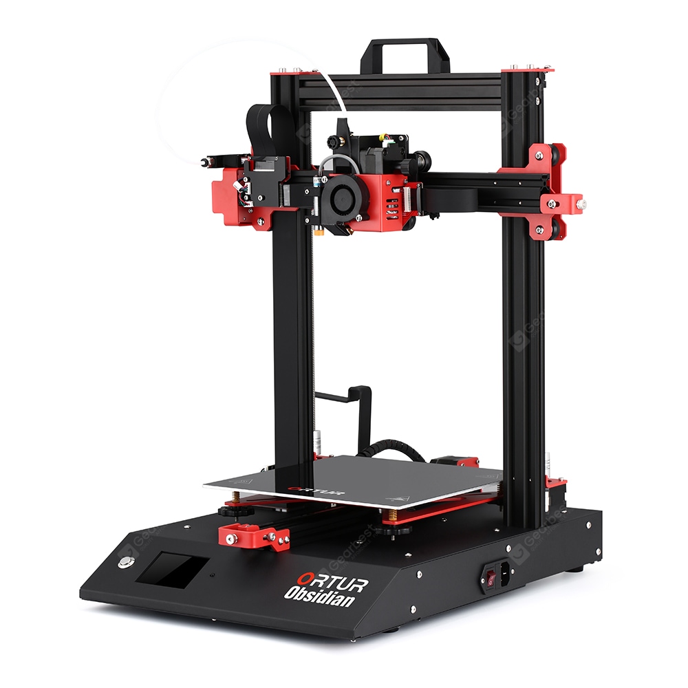

Le châssis de l’imprimante 3D Ortur Obsidian / Ortur Obdian est entièrement métallique et les profilés 2040 T-Slot sont en aluminium. Une vingtaine de minutes suffisent à assembler les différents éléments de la machine :

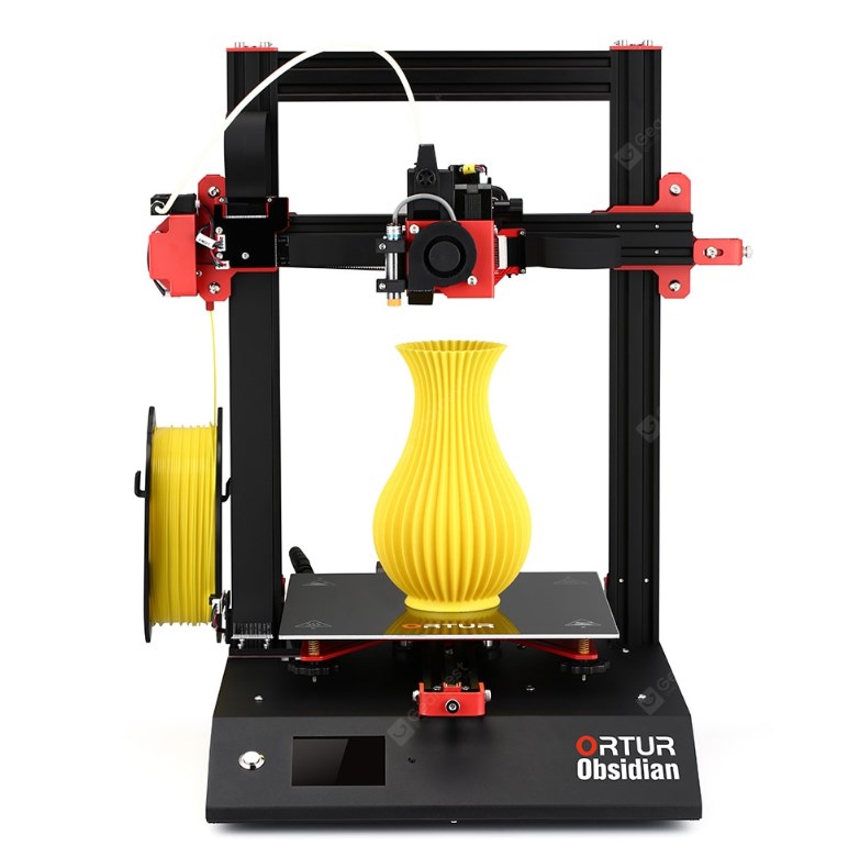

Hum.. On enlève le bloqueur de nappe et le capteur inductif, et elle ressemble fichtrement à une la petite soeur de l’imprimante préféré de Motard Geek, Non?
En effet, ça ressemble à la Genius mais j’aurais préféré y voir un BLTouch plutôt qu’un capteur capacitif :p
Salut c’est un capteur inductif et non capacitif . Du moins sur celle que j’ai reçu!
Merci pour la précision 🙂 J’attends toujours la mienne…
Salut, Pour l’axe z et le nivellement même topo que la ortur 4 un capteur de fin de course pour le z et la sonde inductif pour le nivellement…..
