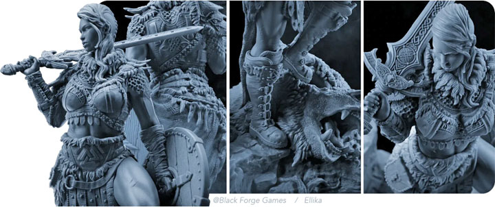

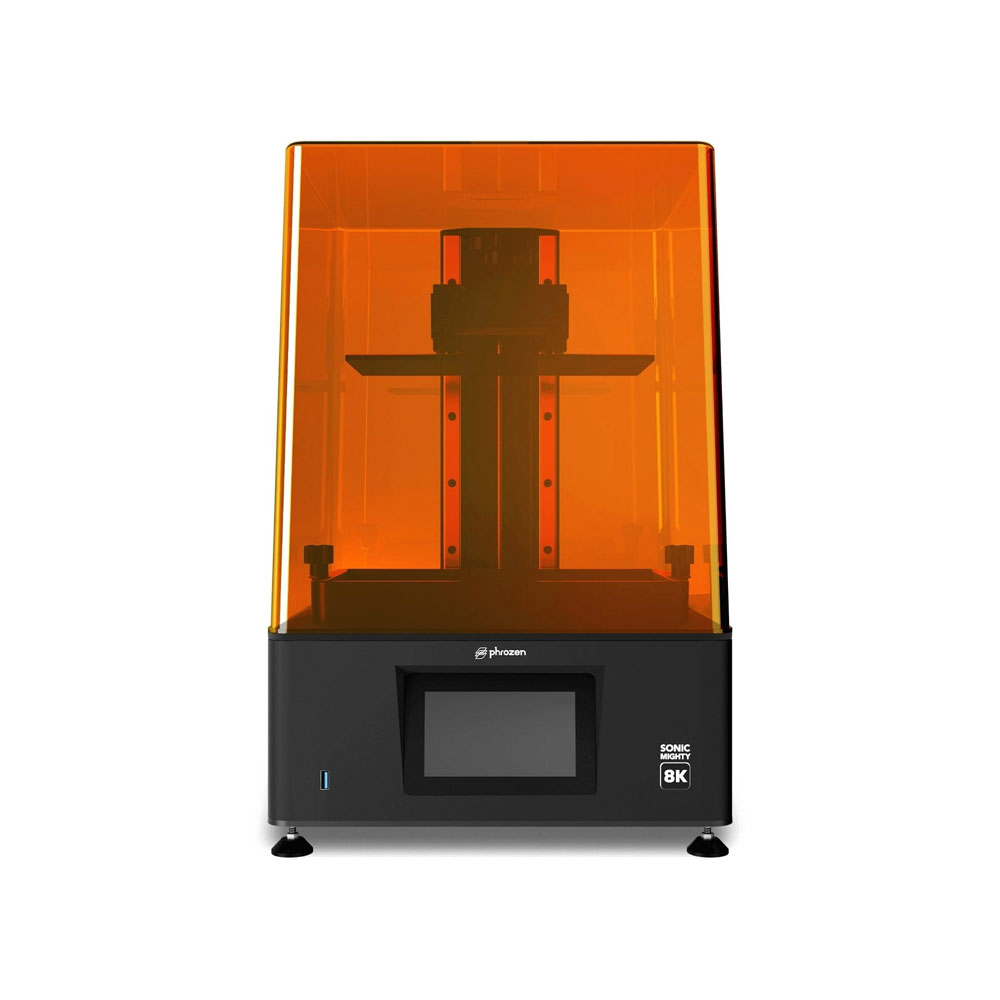

L’imprimante 3D Phrozen Sonic Mighty 8K est une machine MSLA haute résolution qui utilise de la résine liquide pour imprimer des objets très précis avec sa résolution de 28 microns. Son écran LCD monochrome de 10 pouces avec résolution de 7680 x 4320 pixels et son boitier de 33.7 x 33.7 x 51.6 cm offrent un volume d’impression de 218 x 123 x 235 mm.
Lire le test (8,6 / 10)
La source de lumière de la Phrozen Mighty est un module LED à projection linéaire pour solidifier la résine liquide de norme 405 nm. Sa vitesse maximale d’impression est de 70 mm/h avec une hauteur de couche comprise entre 10 et 300 microns.
Phrozen Sonic Mighty 8K print
Animée par Phrozen OS, la Sonic Mighty embarque un écran tactile de 5 pouces en façade de l’imprimante, ainsi qu’une connectivité réseau Ethernet et Wifi (dongle). Un port USB complète l’offre pour déposer les fichiers tranchés avec Chitubox ou autre slicer, sur le stockage d’environ 3Go que la Mighty propose.
Phrozen Mighty 8K ecran
L’imprimante Phrozen Sonic Mighty 8K dispose d’un double guide linéaire robuste et d’un plateau en T de bonne qualité mais elle n’est pas équipée d’un filtre actif pour retenir les dégagements nocifs. Une caméra est livrée pour surveiller les prints en cours et créer des vidéos de type timelapse. La supervision peut se faire à distance depuis un smartphone, si l’imprimante est connectée à internet.
