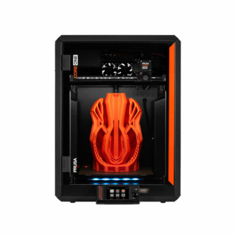

L’imprimante 3D Prusa CORE One est le premier modèle CoreXY de la marque tchèque, dévoilée pour le Formnext 2024. Une enceinte fermée et chauffée pour travailler avec les matériaux techniques sur un volume maximal de 250 x 220 x 270 mm. La Core One emprunte de nombreux composants de la Prusa MK4S.
Si la MK4S est parfaite pour imprimer du PLA et du PETG, sa structure ouverte lui empêche de pouvoir fondre des matériaux chargés en fibre de carbone, de l’ABS ou de l’ASA par exemple. Un “enclosure” optionnel permet de solutionner cette problématique mais la Core One y répond également, tout en offrant la possibilité de chauffer l’enceinte du caisson jusqu’à la température de 55°C. L’impression de Nylon PA11 est ainsi supportée, tout comme l’ASA, l’ABS, le PC…

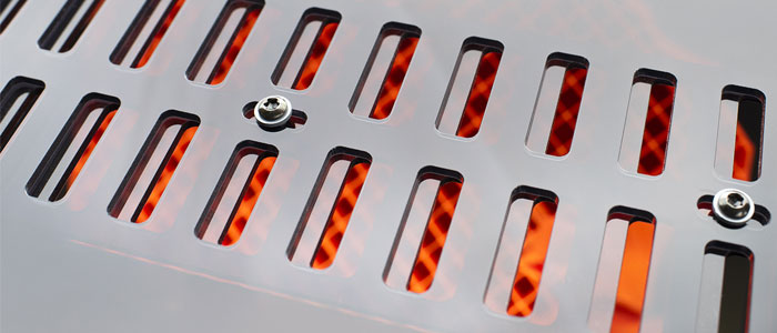

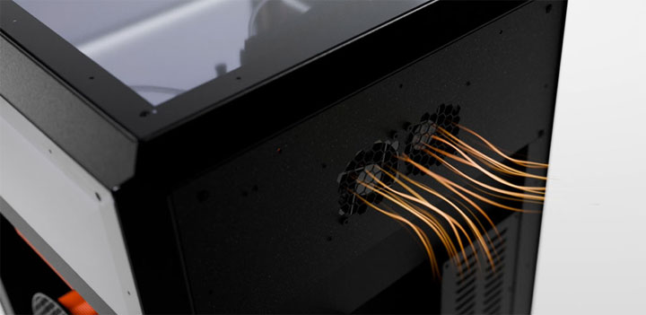

L’imprimante de Joe Prusa contrôle activement la température de la chambre et saura rafraichir l’enceinte en cas d’impression de PLA ou de PETG pour offrir une atmosphère compatible avec ces matériaux. Il n’est ainsi pas nécessaire d’ouvrir ou de démonter une porte (en façade, latérale ou supérieure) pour éviter la surchauffe à l’intérieur de la machine. C’est une fonctionnalité sur laquelle Prusa tenait pour offrir du confort à l’utilisateur. Un simple évent est à ouvrir, comme une grille de ventilation pour laisser l’air chaud s’extraire du caisson fermé. Cette enceinte qui reste fermée limite de fait les nuisances sonores de la machine.
Prusa Core One grille

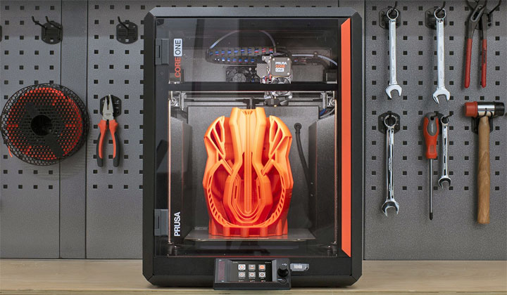

La Core One, une Prusa MK4S CoreXY fermée
Prusa a choisi une architecture Core XY pour sa Core One afin de lui assurer une excellente fiabilité à haute vitesse. Le Nextruder n’a plus rien à prouver avec son refroidissement à 360 degrés et un capteur de force assure une première couche parfaite. La buse d’origine de diamètre 0.4 est en laiton CHT à haut débit. En quelques mots, la Core One tient pour beaucoup de la MK4S.
La Prusa Core One est une nouvelle plateforme qui saura évoluer dans les années à venir, peut-être avec des Core Two et des kits upgrade pour pérenniser au mieux l’investissement. Ce sera d’autant plus facile que la CoreOne n’est pas une boite soudée ou collée qui sera impossible à réparer ou à faire évoluer. Prusa annonce qu’il est possible de démonter toute la machine avec un simple tournevis.

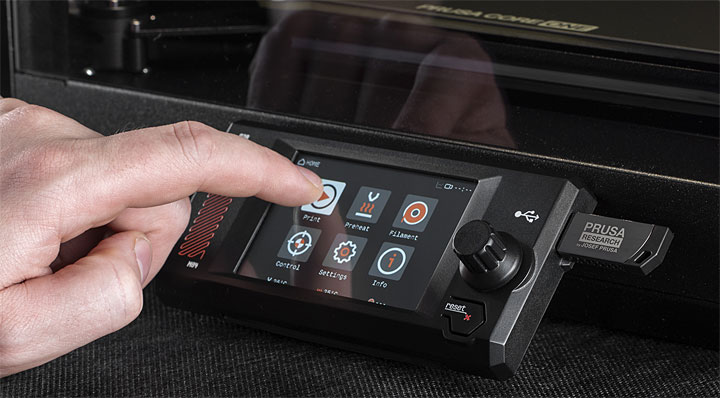

La connectivité WiFi de la Prusa Core One lui permet une gestion à distance depuis un ordinateur, via PrusaSlicer, Prusa Connect et PrusaLink, ou un smartphone avec Prusa. Une clé USB standard avec les fichiers gcode peut être utilisée depuis l’écran tactile en façade de la CoreOne.
Prusa Core One ecran

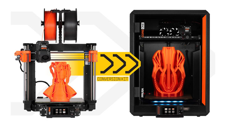

Les propriétaires d’une MK4S pourront même transformer leur outil grâce à un kit upgrade MK4S vers Core One. Pour 489 € TTC, l’imprimante ouverte devient fermée et chauffante. Il ne sera cependant pas possible de faire un upgrade MK4 vers Core One.
kit upgrade Prusa MK4S vers Prusa Core One
