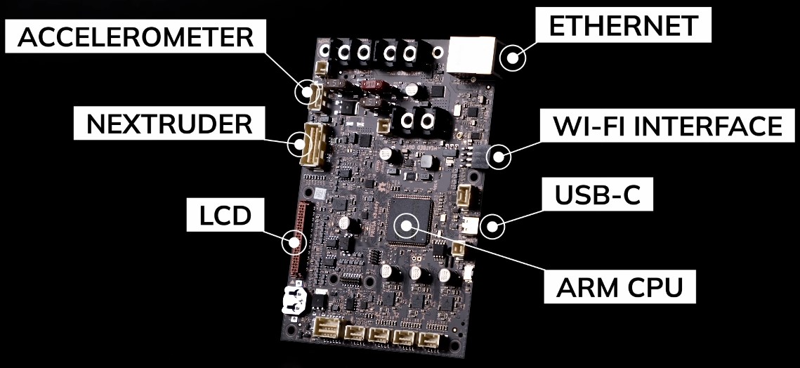

Nouvelle carte xBuddy
carte mère xBuddy
La carte mère 32 bits baptisée xBuddy, qui remplace la EINSY RAMB, propose une interface dédiée à chaque composant (accéléromètre – non fourni -, Nextruder et écran LCD), un contrôleur Wi-Fi (ESP-01) pour une connexion sans fil ou un port Ethernet (RJ45) pour ceux qui préfère le filaire. Un port USB-C vient compléter la connectique déjà bien généreuse de la MK4 première génération.
Niveau sécurité, la carte n’est pas en reste avec les protections suivantes :
  • contrôle de la température (heatbreak, corps de chauffe, plateau chauffant et air ambiant)
  • contrôle de l’alimentation électrique (avec coupure de courant en cas de consommation anormale) et des différentes tensions

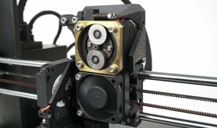

Planetary Extrudeur
Cet extrudeur de type Planetary offre un rapport de démultiplication de 10:1 dont le couple entrainera sans problème n’importe quel filament à grande vitesse grâce à une large surface de contact sur celui-ci. Un détecteur de filament intégré permet à la fois de mettre en pause l’impression en cas de pénurie de consommable mais également de l’insérer automatiquement en n’ayant rien d’autre à faire que le glisser dedans.
Comme vous avez pu le voir sur la carte mère, le port dédié au Nextrudeur permet de remplacer n’importe quel composant de ce dernier sans avoir à refaire tout le câblage grâce à sa carte d’interconnexion (nommée LoveBoard).

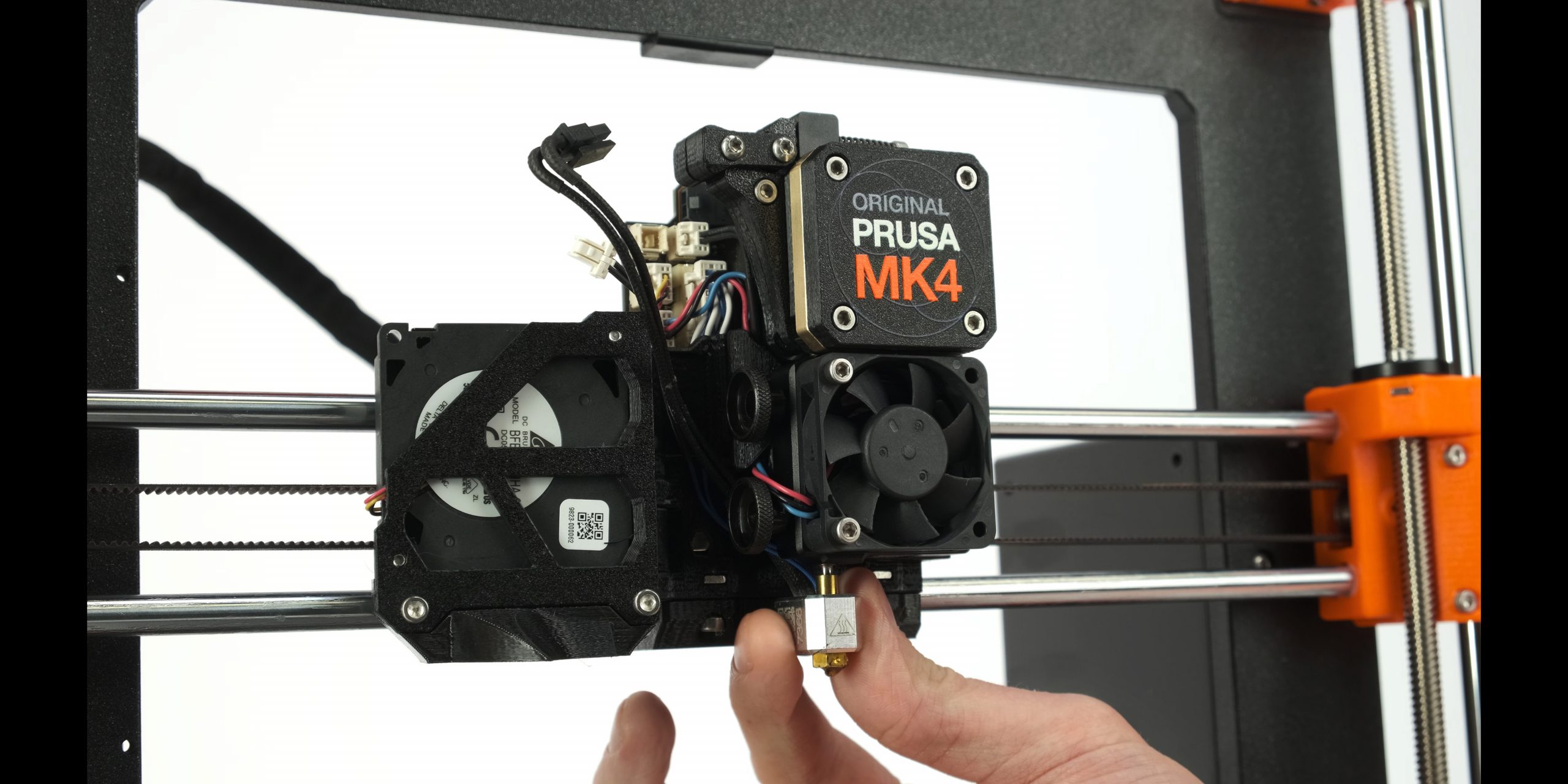

Buse à changement rapide
changement rapide de la buse
Il n’y a que deux vis à dévisser à la main et un connecteur à débrancher pour sortir tout le bloc de chauffe. Cela facilite à la fois la maintenance et le remplacement de buse, jusqu’à laquelle le filament arrive par un guide tout en métal. Cela n’exclut pas pour autant l’utilisation de buses différentes puisqu’il existe déjà un adaptateur pour celles au format V6.

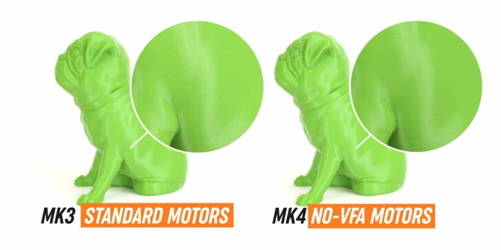

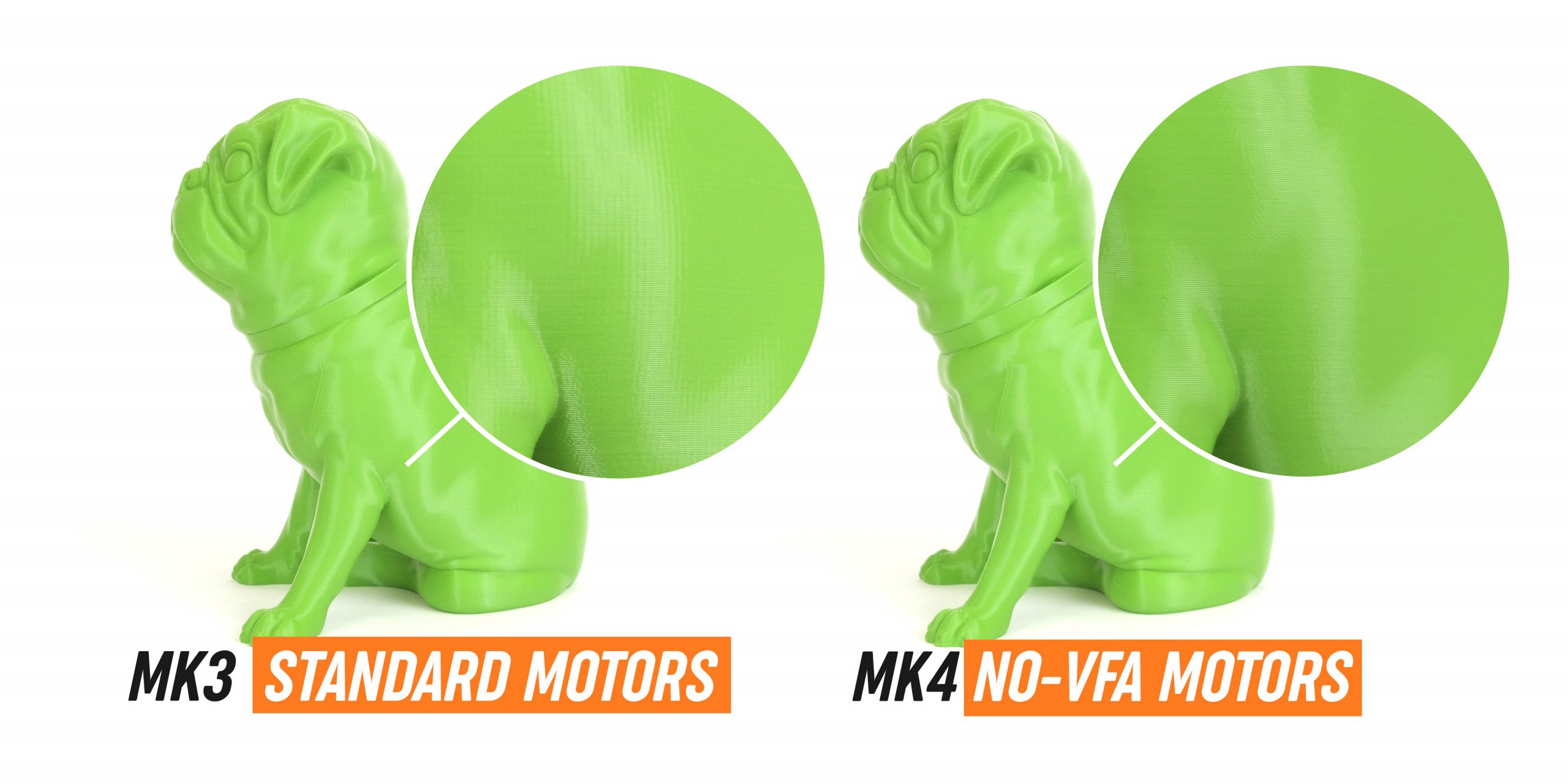

Moteurs “NO-VFA”
moteurs no-vfa
Prusa assure avoir choisi des moteurs pas à pas exempts de “Vertical Fine Artifacts” offrant des impressions encore plus lisses.

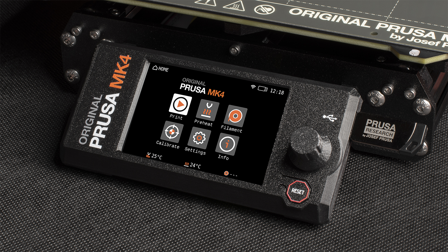

Nouvel écran de contrôle
original prusa mk4 écran
Si la MK4 embarque un nouvel écran LCD en couleurs, il n’est malheureusement pas tactile. On retrouve à sa droite la classique molette de navigation sous laquelle se situe le bouton de réinitialisation. La taille de la dalle permet désormais d’afficher une prévisualisation du modèle 3D en cours d’impression.
L’écran est accompagné d’une LED RGB personnalisable qui témoigne du niveau d’avancement de l’impression 3D en cours.

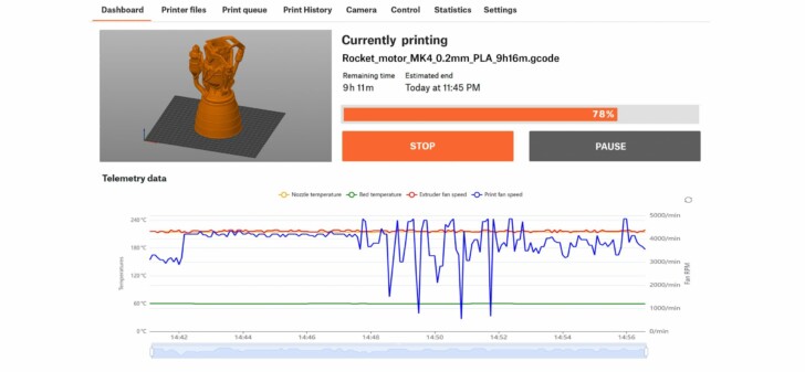

Prusa Connect
test prusa connect interface
En plus de l’interface personnalisable de l’écran, on peut se connecter à l’imprimante (si celle-ci est connectée à un réseau) depuis un navigateur. L’interface Prusa Connect qui s’apparente un peu aux différentes interfaces web de Klipper (Mainsail, Fluidd, OctoKlipper…), est des plus complètes avec dashboard, fichiers, file d’attente, historique, caméra, contrôles, statistiques, réglages, etc.

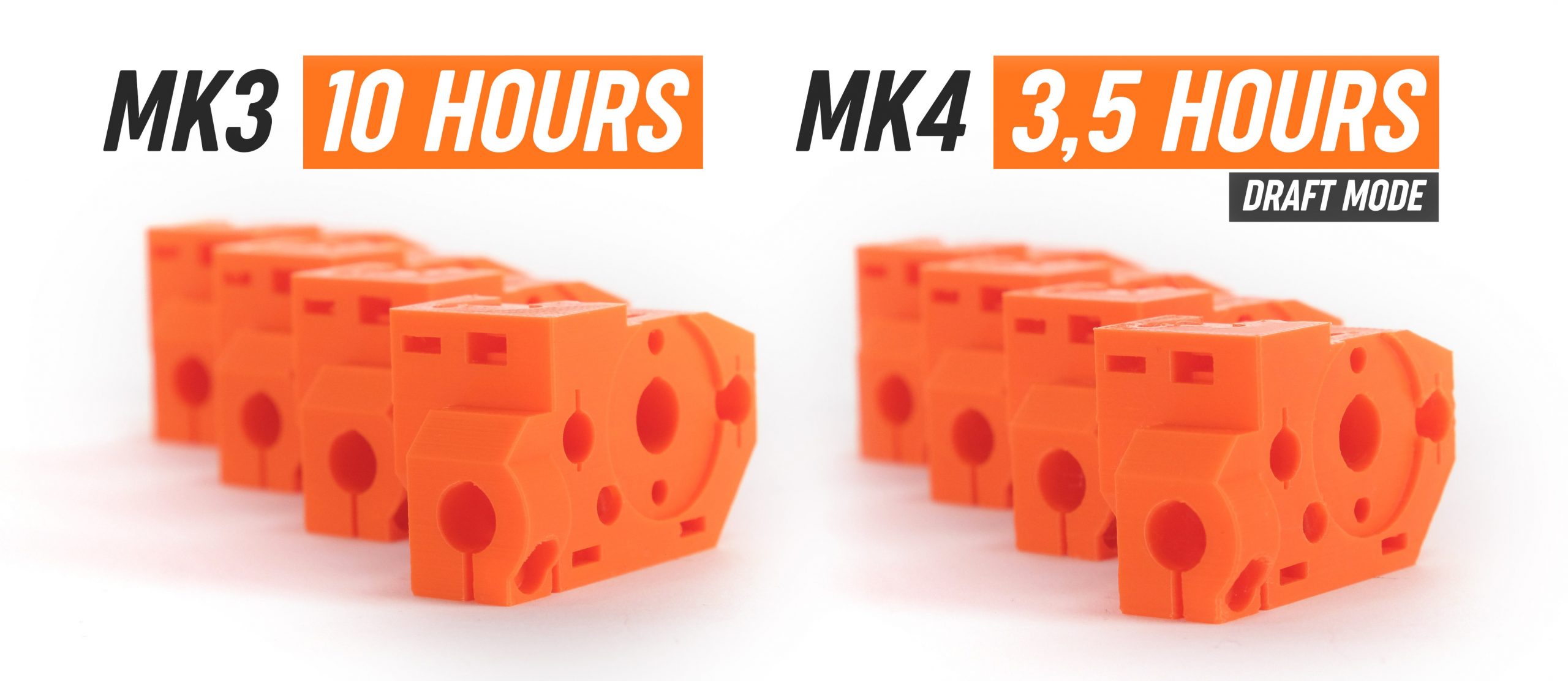

Le benchy de la vidéo ci-dessous a été imprimé en 19 minutes, tout comme la P1P, avec des accélérations à 8000 mm/s2 et une vitesse de 200 mm/s pour les périmètres externes. C’est trois fois plus rapide que la génération MK précédente et grâce à l’implémentation de l’Input Shaper et du Pressure Advance dans un firmware maison qui n’est ni Marlin ni Klipper, ce n’est pas pour autant au détriment de la qualité.
