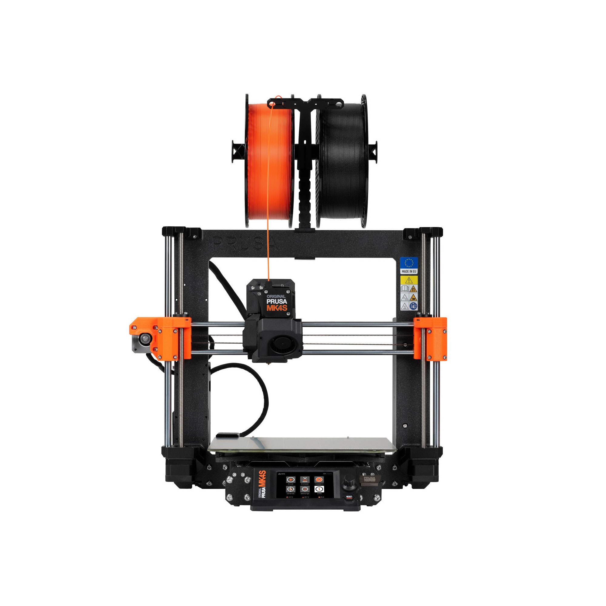

L’imprimante 3D Original Prusa MK4S est une évolution de la MK4 avec nouvelle buse haut débit en standard et un système amélioré de refroidissement à 360°. Le fabricant a dévoilé l’application mobile Prusa App en même temps que la MK4S. Disponible en kit à assembler ou livrée prête à l’emploi, la Prusa MK4S offre un volume d’impression de 250 x 210 x 220 mm pour cette imprimante 3D open source.
Lire le test de la Prusa MK4

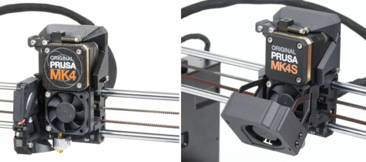

La vitesse d’impression a été améliorée sur la MK4S : un Benchy “SpeedBoatRace” s’imprime en 14 minutes et un Benchy “Bonkers” est terminé en 8 minutes grâce à la nouvelle buse CHT qui améliore le débit de 50 à 114%. La qualité d’impression progresse également avec un refroidissement plus efficace sur le Nextruder, le support des surplombs de 75° même avec du filament flexible et des profils d’impression optimisés.
Nextruder et ventilation Original Prusa MK4 MK4S
Compatible PLA, PETG, TPU, mais aussi ABS, ASA, PC, PVA, PP, CPE, PVB, HIPS, PA et fibre de carbone, la Prusa MK4S peut être complétée par un Original Prusa Enclosure afin de lui fournir un caisson d’impression fermé. Cet enclosure ou équivalent est nécessaire pour imprimer en ABS, ASA, HIPS et PA. La buse peut atteindre 290°C et le plateau 120°C pour être compatible avec toute cette variété de matériaux.
La carte mère est une xBuddy 32 bits personnalisée avec STM32 et prend en charge l’ajout de ventilateurs, thermistances et autres composants. Les drivers de moteurs pas à pas sont des Trinamic 2130, comme sur la MK3S+. L’écran de 3.5 pouces en façade affiche une interface en couleurs. Un port Ethernet est intégré, le WiFi est possible grâce au module ESP livré avec la Prusa MK4S. Un port USB complète la connectique.
La mise à niveau du plateau est automatique et un capteur de force s’assure d’appliquer une première couche bien calibrée. Une fois assemblée et réglée, la réputation de fiabilité des imprimantes 3D Prusa n’est plus à démontrer.
Différences Prusa MK4 et MK4S
  • Nouveau système de refroidissement 360°
  • Buse haut débit CHT
  • Application mobile Prusa pour Android et iOS
  • Vitesse et qualité d’impression améliorées
La MK4S permet l’ajout optionnel d’une carte hackerboard GPIO et d’un accéléromètre.
