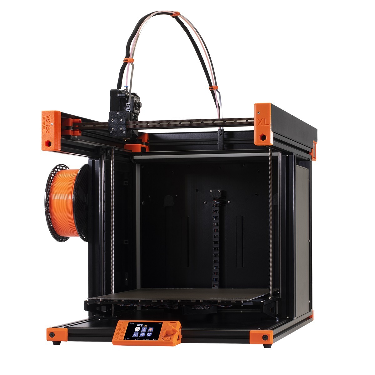

Avec l’imprimante 3D Original Prusa XL, Josef se lance sur le marché des PME. Il s’agit d’une imprimante 3D évolutive de type CoreXY offrant un beau volume d’impression de 36×36×36 cm. Cependant, elle n’a rien d’une simple MK3S+ agrandie. Tout a été développé de zéro comme l’extrudeur de nouvelle génération baptisé Nextruder, la nouvelle tête d’impression, le plateau segmenté et le changeur d’outils entièrement automatisé ! Et tout ça avec une garantie internationale et un support 24/7.

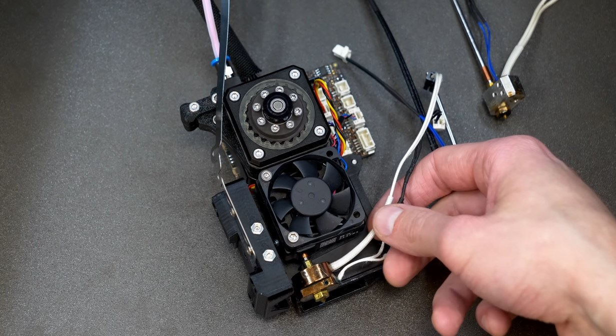

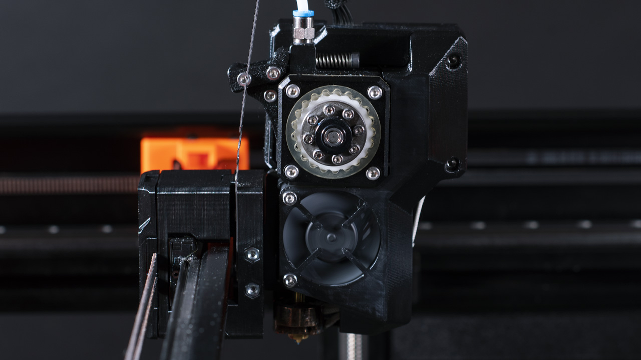

Développé durant ces trois dernières années, l’extrudeur de l’Original Prusa XL embarque plusieurs nouvelles technologies. Il y a notamment un capteur de force qui participe au réglage automatique de l’offset Z pour une première couche toujours parfaite avec une répétabilité hors du commun. Cette nouveauté permet également de détecter les bouchages dans la buse et les décollements du plateau !
Ici, fini le Dual Gear et place à une boîte cycloïdale qui permet un entraînement du filament sans faille avec un ratio de 20:1 !
Cerise sur le gâteau, cet extrudeur Direct Drive se remplace très facilement avec un seul connecteur à brancher.

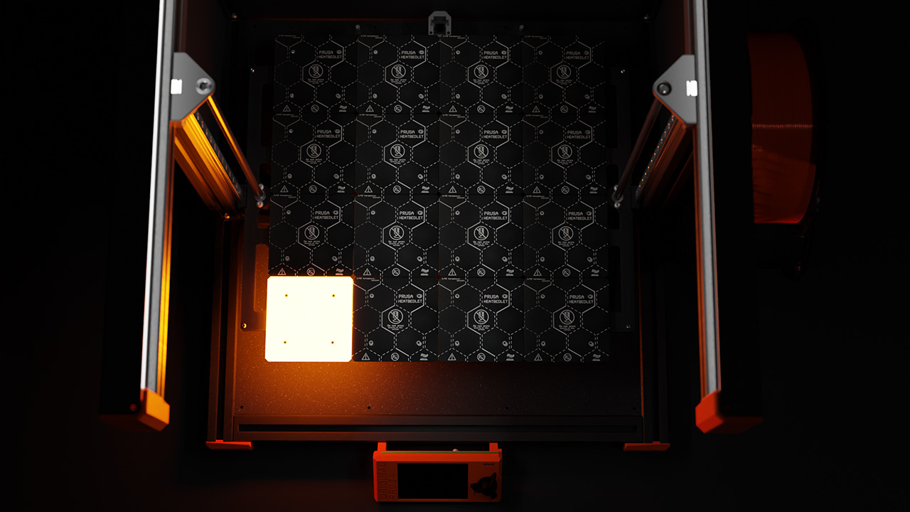

Le plateau segmenté
plateau segmenté
Le plateau segmenté en damier permet à la fois de réduire la charge sur l’alimentation en ne chauffant que les parties qui supporteront un objet imprimé tout en chauffant plus vite.

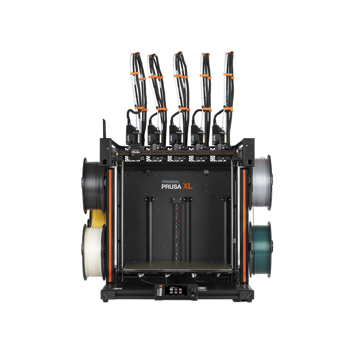

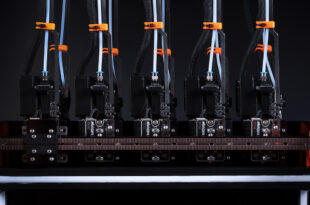

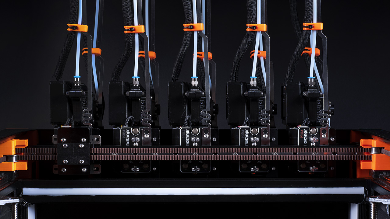

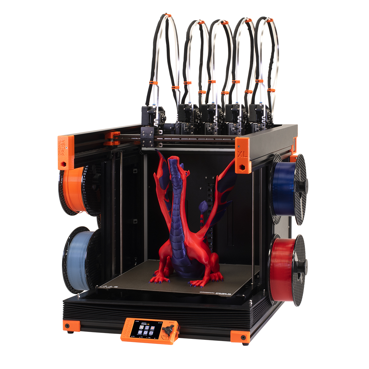

Jusqu’à 5 têtes d’impression indépendantes
Grâce à un mécanisme de couplage cinématique, l’Original Prusa XL peut passer d’un extrudeur à l’autre en toute simplicité et précision sans qu’aucune calibration manuelle ne soit nécessaire. On peut ainsi utiliser jusqu’à 5 filaments de couleurs et propriétés différentes. Les supports solubles sont bien évidemment supportés.

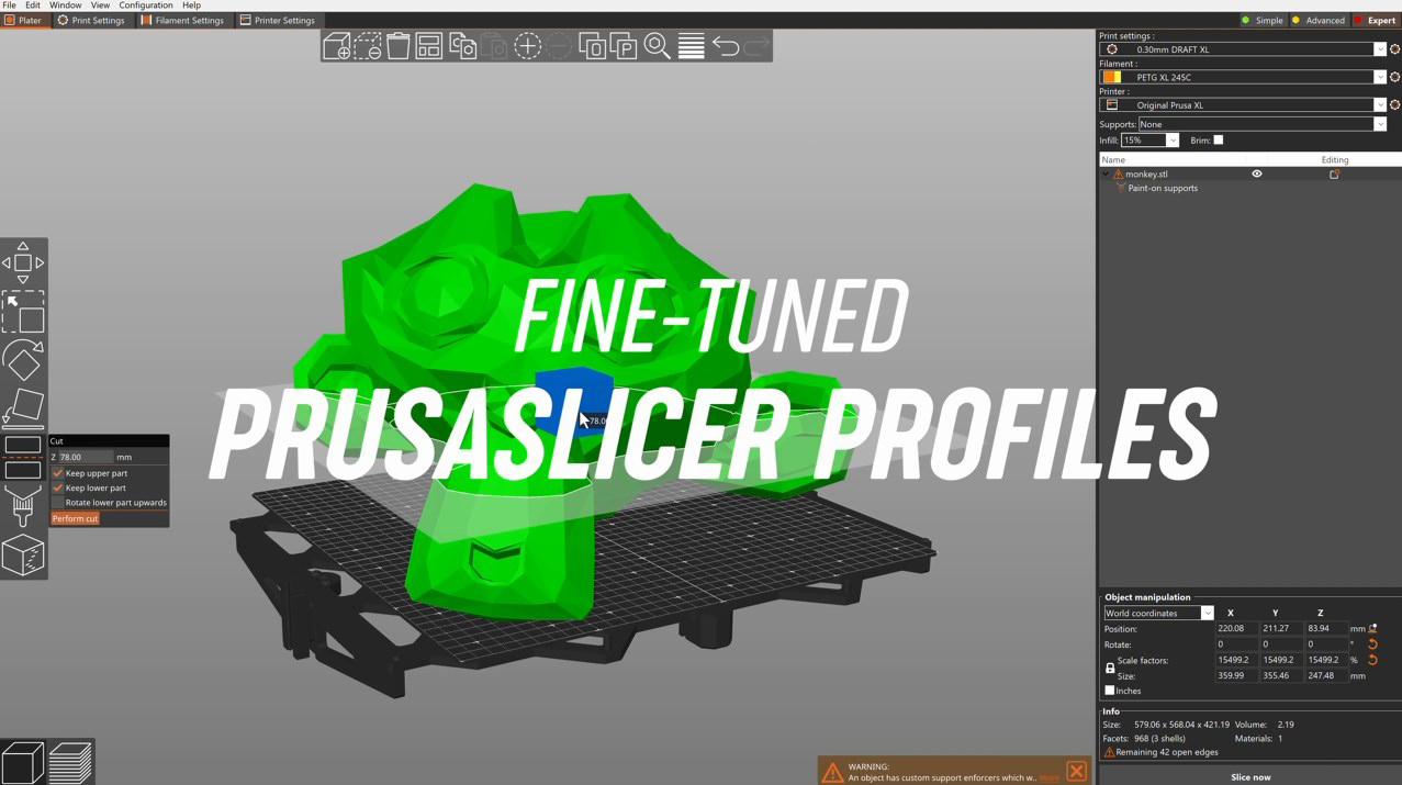

Des profils PrusaSlicer optimisés
Prusa Slicer Original XL
Evidemment, PrusaSlicer va bénéficier de profils optimisés pour la Prusa XL et toutes ses nouveautés. Il y a également de fortes chances qu’ils soient importables dans SuperSlicer. Nous verrons par la suite sa  compatibilité avec Cura.

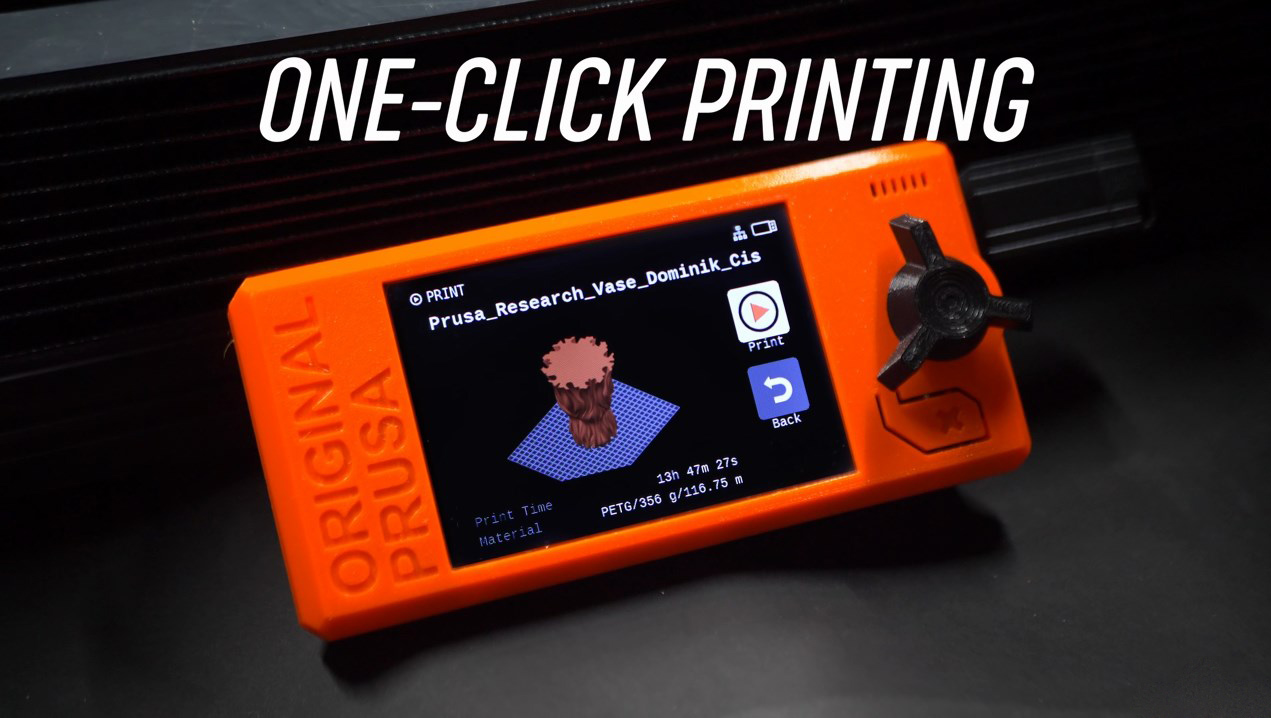

L’impression 3D en un clic avec l’Original Prusa XL
one click printing
Une fois les objets tranchés avec le logiciel slicer et déposés, il suffit d’un clic sur le grand écran LCD tactile et en couleurs pour démarrer une impression 3D.

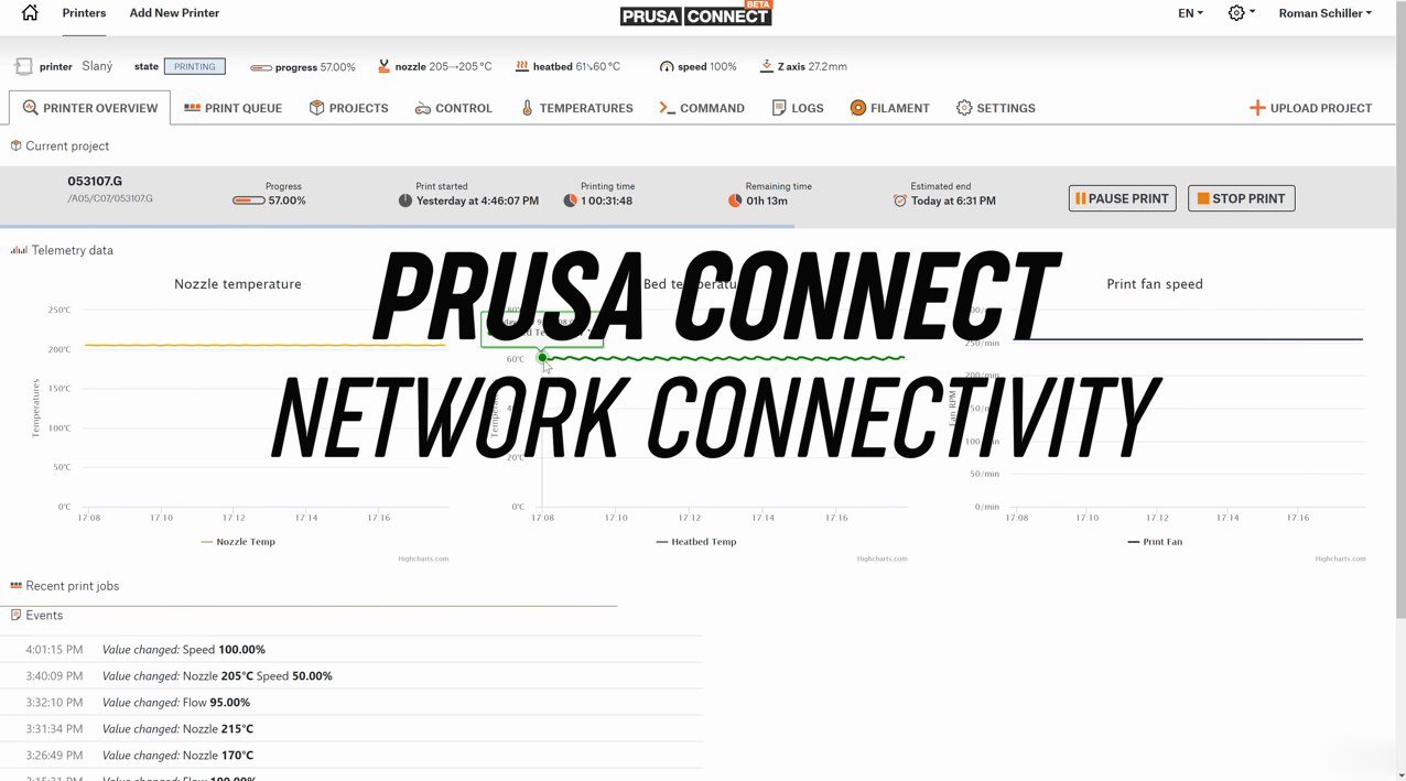

Actuellement en version Beta, Prusa Connect permet d’ores et déjà de surveiller à distance les imprimantes 3D Prusa, depuis un ordinateur local ou distant, depuis un smartphone ou une tablette.

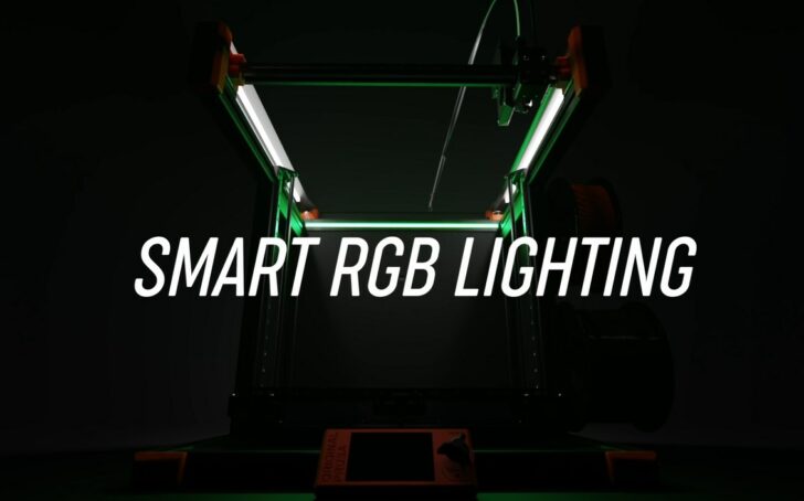

Un éclairage LED RGB intelligent intégré au châssis
led RGB imprimante 3D
Le châssis intègre des bandes LEDs programmables dans les rails linéaires afin d’indiquer l’état de la machine (en cours d’impression, fin de tâche, etc).
