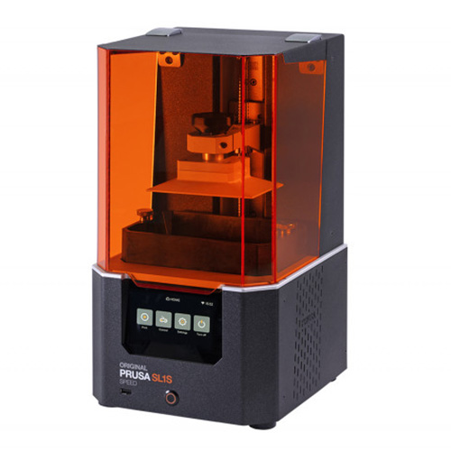

Presque 2 ans après sa sortie, l’imprimante 3D résine Prusa SL1 se voit mise à jour en Original Prusa SL1S SPEED. Si la première génération a rencontré un franc succès tant auprès des particuliers que des professionnels, elle n’était pas exempt de défauts. Joseph et ses équipes ont donc écouteur leur communauté pour améliorer la machine.

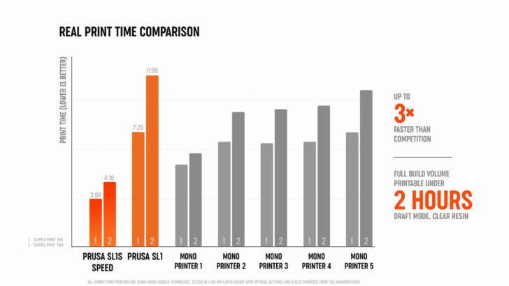

Plus rapide

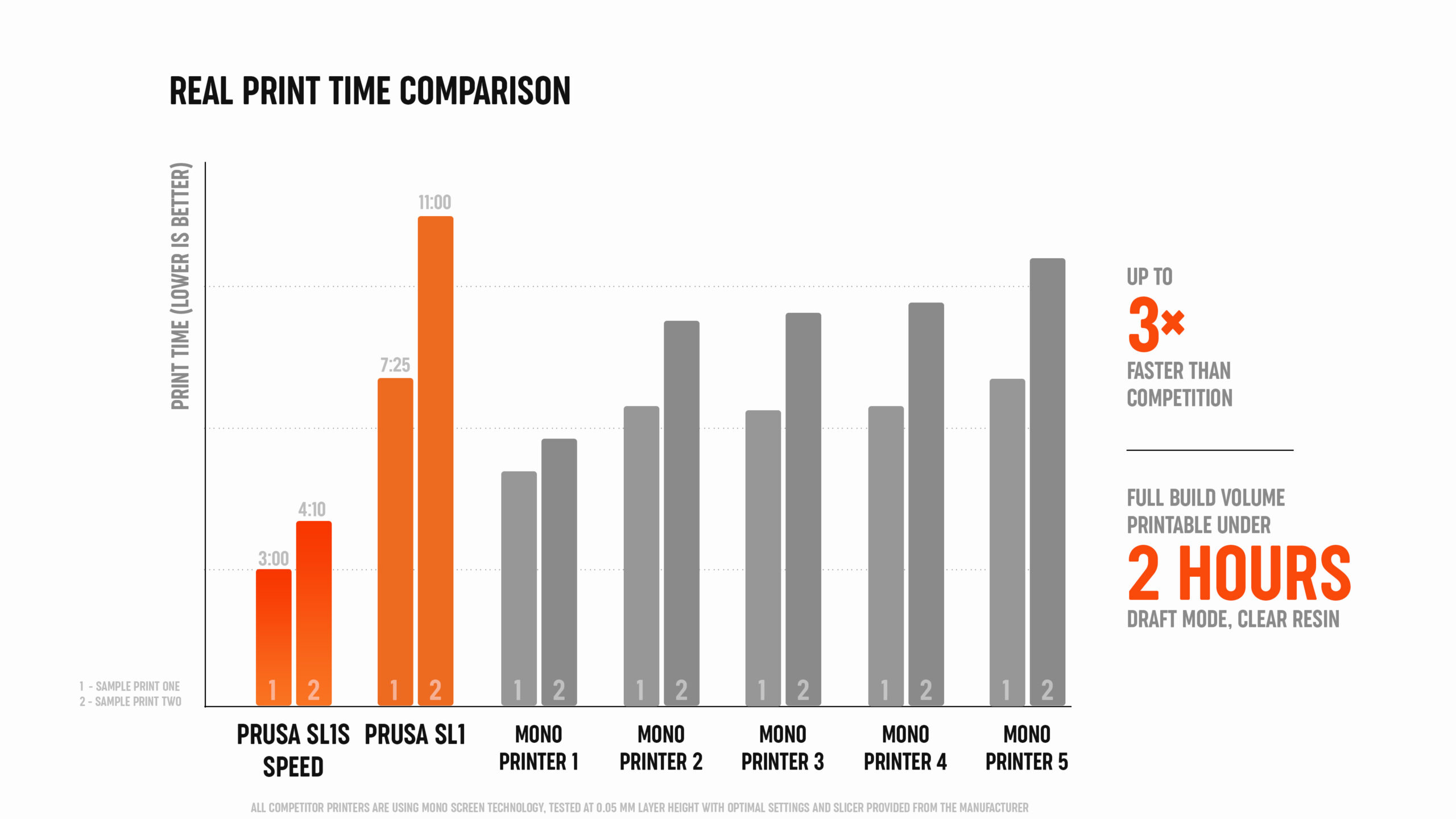

Comme son nom l’indique, la SL1S Speed mise sur la vitesse. En effet, elle embarque un nouvel écran LCD Monochrome haute résolution de 5,96 pouces. Cette dalle plus grande permet par conséquent d’obtenir un volume d’impression 25% plus grand de 127 × 80 × 150 mm.
la SL1 S peut maintenant polymériser une seule couche en seulement 1,4 seconde et ainsi atteindre jusqu’à 80 mm/h avec une hauteur de couche de 0,1 mm et une résine transparente. Mais la durée d’exposition ne fait pas tout ! La SL1S conserve son bac inclinable qui devient 3 fois plus rapide. De plus, le panneau LED UV est plus puissant et le firmware a été amélioré.

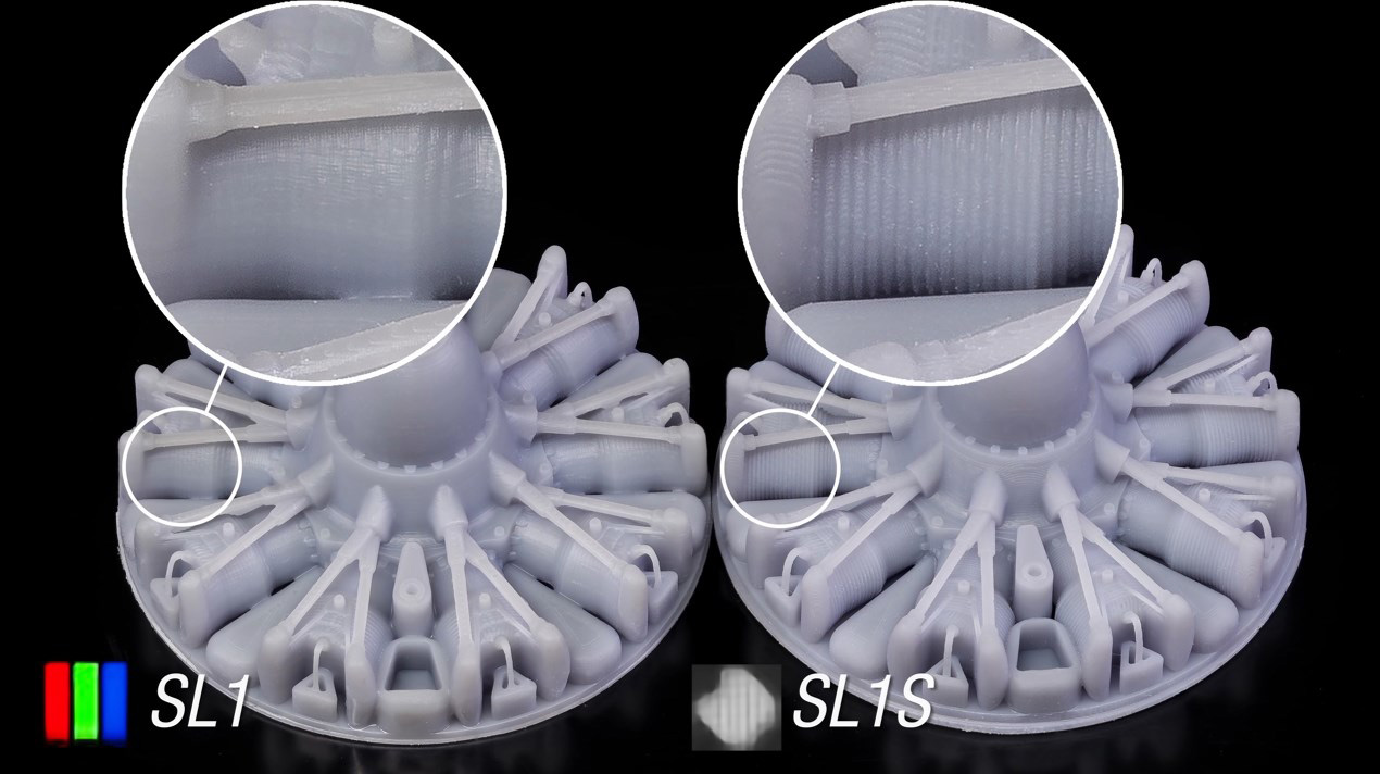

Plus précise
Outre la qualité d’impression améliorée par l’éclairage uniforme du LCD Monochrome, la Prusa SL1S Speed embarque des optiques retravaillées qui améliorent encore la propagation des UV.

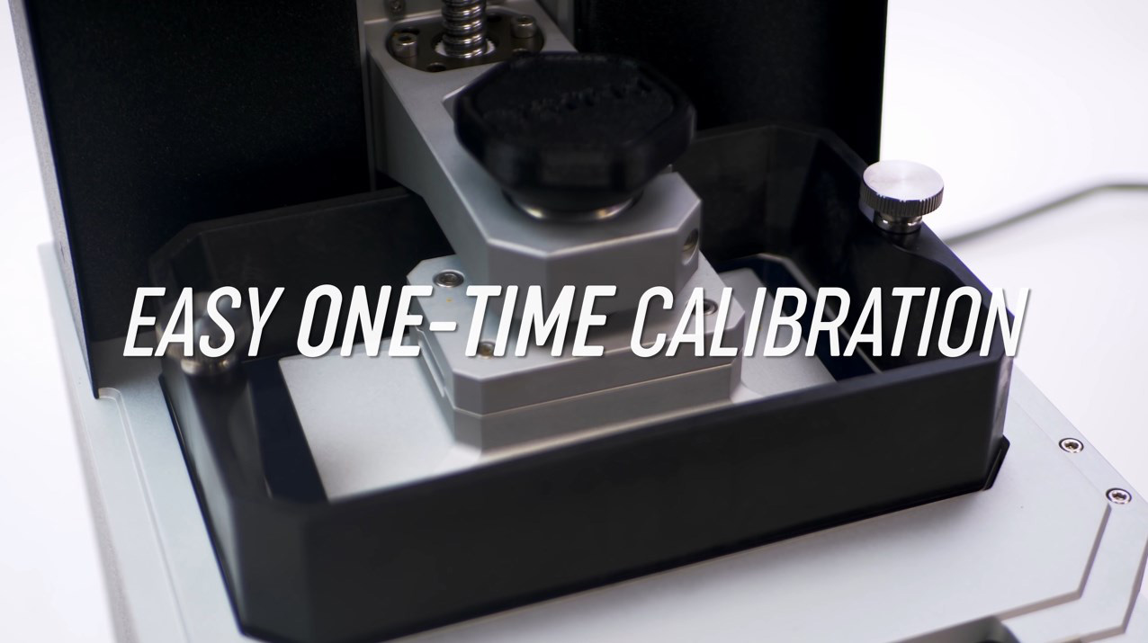

Le châssis rigide et la calibration unique (même après retrait du plateau) contribuent aussi à la précision des impressions.

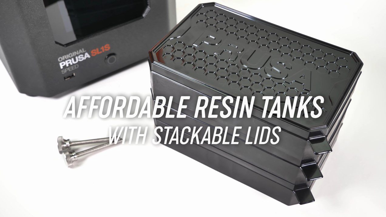

Bac à résine empilable
Le bon vieux réservoir en aluminium laisse place à un modèle en composite PA6 renforcé de graphite bien plus abordable (aux alentours de 25€). Cette nouvelle mouture dispose même d’un couvercle opaque permettant de conserver la résine en empilant les bacs les uns sur les autres, comme chez Formlabs.
Le film FEP n’est pas propriétaire et très simple à remplacer.

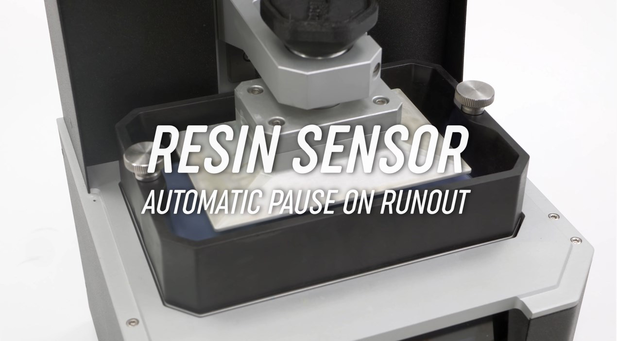

Capteur de niveau de résine
Comme les imprimantes 3D FDM qui disposent généralement d’un capteur de filament, la SL1S permet de détecter le niveau de résine afin de mettre en pause l’impression si le niveau est trop bas. Il suffit ensuite de le remplir pour que le job puisse redémarrer là où il s’était arrêté.
Filtre actif sur la Prusa SL1S Speed
Afin de filtrer les émanations de résine et odeurs qui pourraient s’échapper de sous le capot sur charnière, la nouvelle Prusa SLA possède un filtre actif à charbon qui extrait l’air (filtré) l’arrière de la machine.

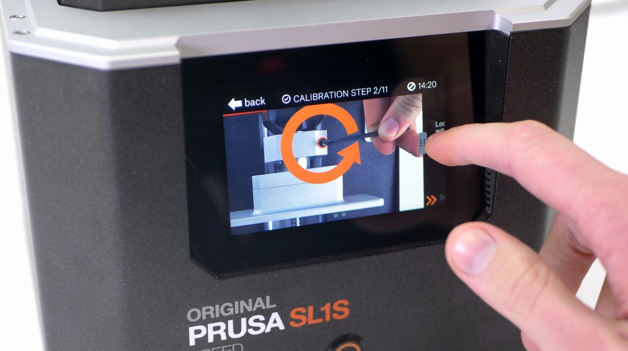

Interfaces simples et intuitives
La SL1S se pilote du bout du doigt sur un grand écran tactile en couleurs ou à distance via une interface web à la fois sobre, moderne et intuitive.

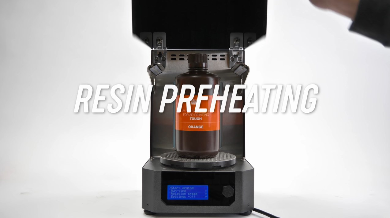

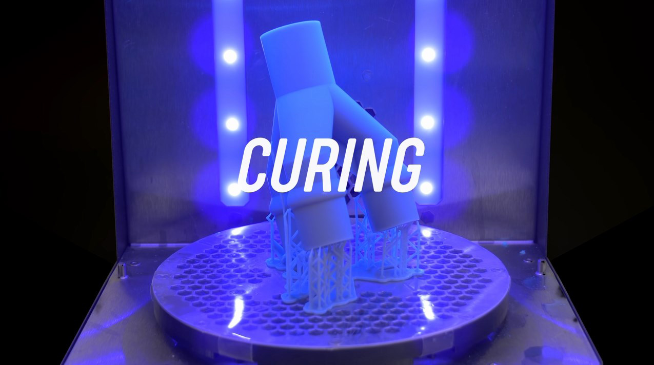

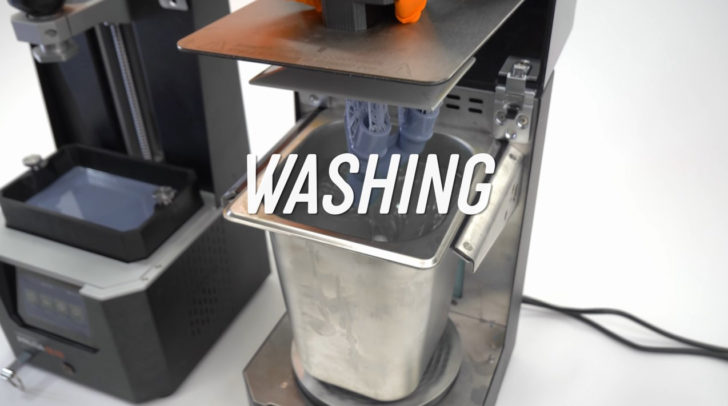

Pour que l’impression résine soit simple de bout en bout, la SL1S peut être complétée par la CW1S, une machine 4 en 1 qui permet de laver, sécher, durcir et même préchauffer la résine. La référence de ce produit est : Original Prusa Curing and Washing Machine (CW1S).
