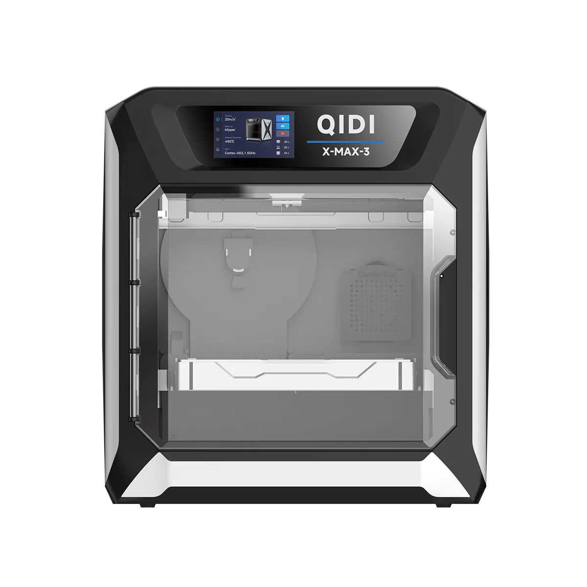

L’imprimante 3D Qidi Tech X-Max 3 est une CoreXY en caisson fermé qui est équipée de Klipper en natif. La vitesse maximale d’impression de la Qidi Xmax 3 peut atteindre 600 mm/s pour un volume de 325 x 325 x 315 mm. Il s’agit du modèle haut de gamme 2023, sorti en même temps que les X-Smart 3 et X-Plus 3 du constructeur.
Lire le test (9,5 / 10)
L’extrudeur Direct Drive et sa hot end en céramique, qui peut atteindre 350°C, offre un ratio de transmission de 9.5:1 et un débit de 35 mm3/s ainsi que des accélérations de 20 000 mm/s². Les drivers silencieux TMC2209 contiennent le bruit de fonctionnement, déjà limité par l’enceinte fermée de la machine. Grâce à ce caisson hermétique, les filaments exigeants peuvent être utilisées sur la QidiTech X-Max3 : PLA, ABS, ASA, PETG, TPU, PC, UltraPA, Nylon, PET-CF, PAHT-CF, ABS-GF, PETG-Tough, PA12-CF… Une Dryer Box est également livrée pour conserver au mieux les bobines de filament.
Le châssis de la Qidi X-Max 3 (parfois nommée Qidi Max3) est entièrement en métal et avec sa technologie en CoreXY, la stabilité est assurée durant son fonctionnement. La chambre d’impression maintient une température contrôlée pour obtenir des prints sans perturbations de l’environnement. La surface d’impression est flexible et magnétique pour un retrait facilité des objets imprimés.
La Qidi XMax 3 est animée par un processeur Cortex A53 de 1.5 GHz et 1 Go de RAM, ainsi qu’un stockage interne eMMC de 8 Go pour garder en mémoire les fichiers gcode et le système Klipper. Un port Ethernet et une connectivité Wifi sont présents pour connecter la Qidi XMax3 en réseau, tandis qu’un port USB permet d’y brancher une clé USB pour charger un fichier gcode.
Le constructeur propose le  logiciel Qidi Print mais les autres slicers sont également compatibles : Cura, Simplify3D, PrusaSlicer
qidi tech xmax 3
Déjà assemblée, il ne faut qu’une dizaine de minutes pour préparer la Xmax3 avant de pouvoir démarrer le premier print, le temps de retirer les mousses et les protections intérieures de l’imprimante. Le nivellement du plateau est automatique et l’écran de 5 pouces affiche une interface claire, traduite en plusieurs langues.
