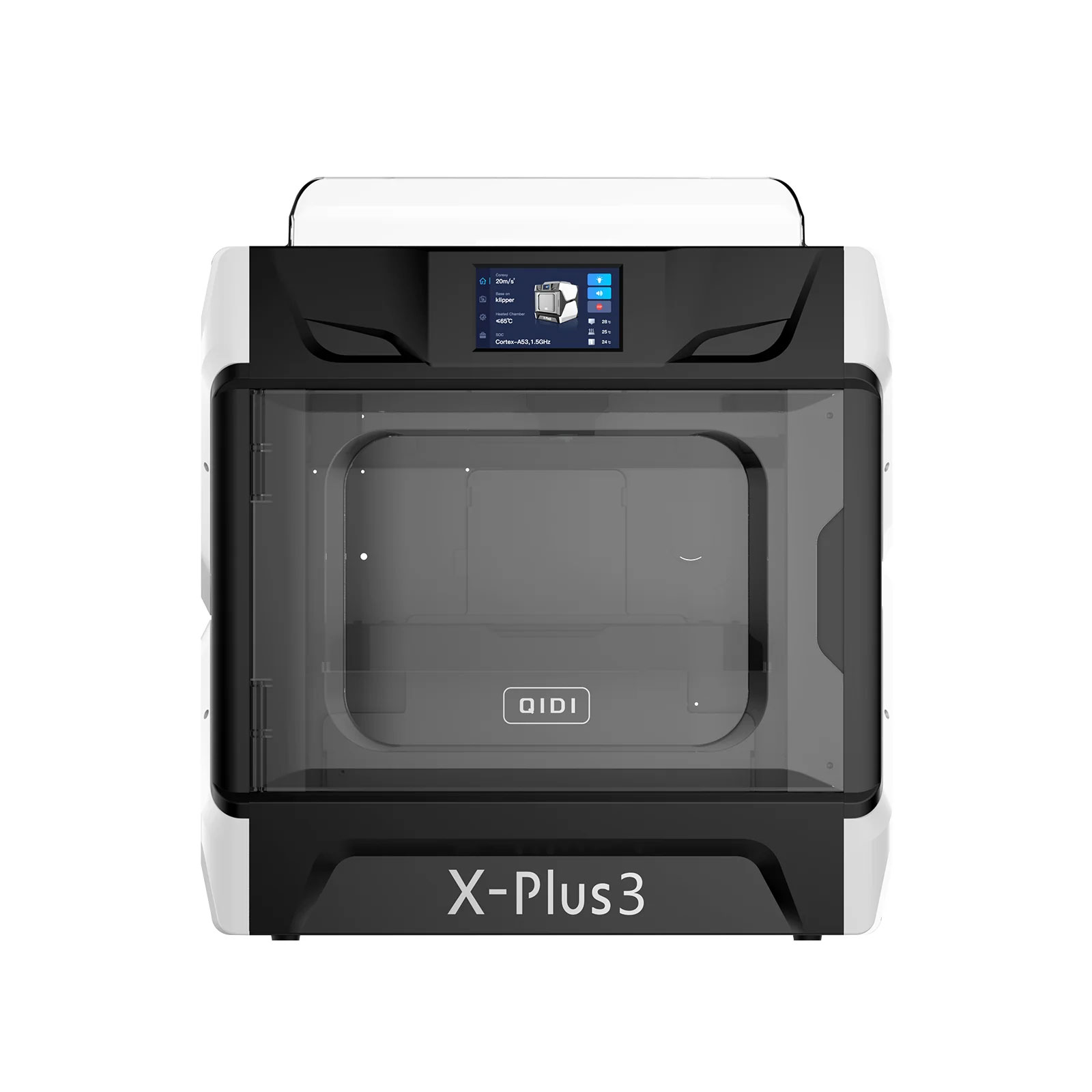

Qidi Tech X Plus 3
L’imprimante 3D Qidi Tech X-Plus 3 est la petite soeur de la X-Max 3 que nous avons pu tester. Ce modèle “Plus” est une machine en caisson fermé, de structure CoreXY et embarque Klipper en natif. Son volume d’impression de 280 x 280 x 270 mm conviendra à la plupart des usages. La vitesse maximale en PLA peut atteindre 600 mm/s.
Lire le test Qidi X-Plus 3 (8,9 / 10)
La Qidi X-Plus 3 est une grosse imprimante dont l’enceinte fermée permet de maintenir une température élevée de l’environnement. Il est, de plus, possible de chauffer la chambre d’impression jusqu’à 65°C, pour la rendre compatible avec des filaments techniques les plus exigeants : PLA, ABS, ASA, PETG, TPU, PC, UltraPA, Nylon, PET-CF, PAHT-CF, ABS-GF, PETG-Tough, PA12-CF. Les bobines de filament peuvent être conservées dans la Dryer Box livrée avec la Qidi Tech X-Plus3.
L’extrudeur de la Xplus 3 est de type Direct Drive avec hotend en céramique et peut atteindre 350°C. Son ratio de transmission de 9,5:1 et son débit de 35 mm3/s assurent l’alimentation en filament même avec les vitesses d’impression les plus élevées. L’accélération de la tête d’impression est donnée pour 20 000 mm/s² et le nivellement du plateau est bien sûr automatique.
qidi x plus 3 corexy

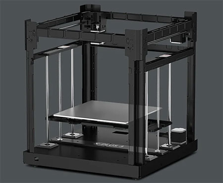

L’ensemble, très stable avec un poids net de 24 kg, permet d’atteindre des vitesses d’impression de l’ordre de 600 mm/s avec du PLA, ce qui place la QidiTech X-Plus 3 dans les imprimantes 3D FDM de bureau les plus performantes du moment. Le bruit en fonctionnement est atténué par le caisson fermé et l’utilisation de drivers TMC2209. Des algorithmes de compensation de la résonance corrigent les éventuels défauts d’impression en cours.
Côté électronique, l’imprimante de Qidi Tech est animée par un processeur ARM Cortex A53 de 1.5 GHz et 1 Go de RAM, avec un stockage intégré de 8 Go (eMMC) pour stocker les fichiers gcode et le firmware Klipper. L’interface du système se fait via un écran tactile en façade de 5 pouces de diamètre. A distance, la console web Fluidd permet de gérer à distance les impressions et la maintenance de l’imprimante.
La connexion réseau est assurée par un port Ethernet et un module intégré WiFi. Un port USB complète la connectique pour y brancher une clé USB. La préparation des fichiers se fait avec le logiciel slicer Qidi Print mais les autres programmes sont également compatibles : UltiMaker Cura, Simplify3D, PrusaSlicer
