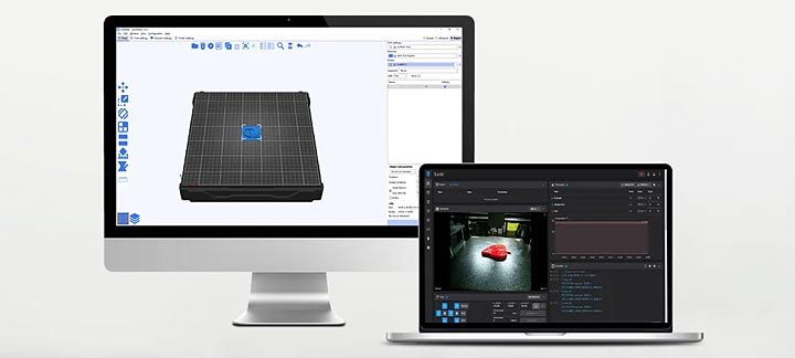

Côté logiciel, la Qidi Tech X-Smart 3 s’utilise avec Qidi Slicer, le programme maison pour trancher les modèles 3D. D’autres applications sont compatibles (Cura, PrusaSlicer…) en ajoutant ou créant le profil adéquat pour l’imprimante. Le firmware Klipper permet l’utilisation à distance via la console Fluidd.

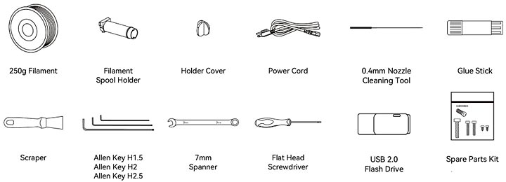

La XSmart 3 de QidiTech est livrée avec divers accessoires pour l’utilisation et la maintenance de l’imprimante : câble d’alimentation, spatule, clés Allen, clé plate, tournevis, aiguille, tube de colle, clé USB et pièces de rechange.
