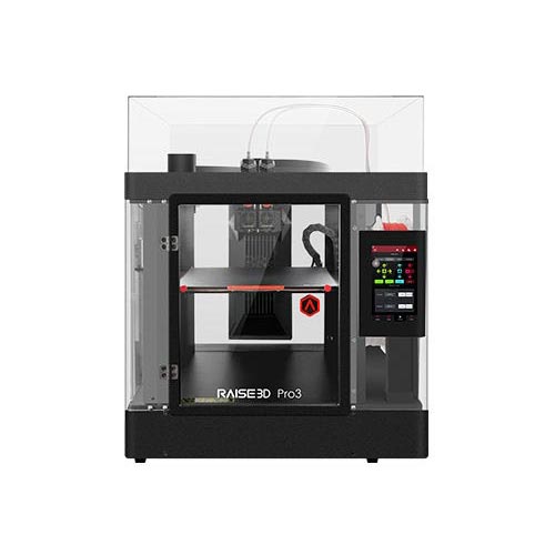

L’imprimante Raise3D Pro3 est une évolution de la série Pro2. Son système de double extrudeur permet de mélanger les matériaux et/ou les coloris. Son volume maximal de 300 x 300 x 300 mm (simple extrudeur) la différencie de la Pro3 Plus qui peut imprimer sur 605 mm de hauteur. En double extrusion, la Pro3D peut atteindre 255 x 300 x 300 mm. La buse peut atteindre 300°C et est compatible avec une large gamme de filaments : PLA, ABS, HIPS, PC, TPU, TPE, PETG, ASA, PP, PVA, Nylon, Glass Fiber Infused, Carbon Fiber Infused, métal, bois.
Raise3D Pro3 Plus mprimante 3D photo
Une température maitrisée grâce à la chambre d’impression fermée, le plateau flexible Buildtak peut chauffer jusqu’à 120°C. La hauteur de couche est comprise entre 100 et 250 microns, tandis que la vitesse d’impression peut être paramétrée de 30 à 150 mm/s tout en maintenant une qualité optimale. Le lit bénéficie d’une mise à niveau automatique. Un filtre HEPA à charbon actif retient les odeurs et les dégagements toxiques des filaments fondus.
Raise3D Pro3 dual extrudeur
La Raise3D Pro3 embarque un smart assistant baptisé EVE. Celui-ci peut guider les utilisateurs à résoudre les problèmes qu’ils rencontrent dans l’utilisation de la machine ou pour obtenir des prints parfaits. Un outil connecté pour répondre au plus vite aux questions de maintenance et débloquer des situations qui prendraient plus de temps en contactant le support constructeur ou revendeur.
Raise3D EVE assistant
Comme toutes les imprimantes Raise, le constructeur recommande l’utilisation de son slicer ideaMaker. L’accès à ideaMaker Library et à RaiseCloud sont aussi compris.
raise3d ideamaker
