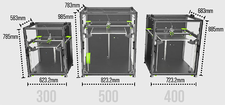

Les différents formats de Rat Rig V-Core 4
Le format de la machine est donc différent en fonction de la version choisie : Rat Rig V-Core 4 300, 400 ou 500.
rat rig v core 4 300 400 500

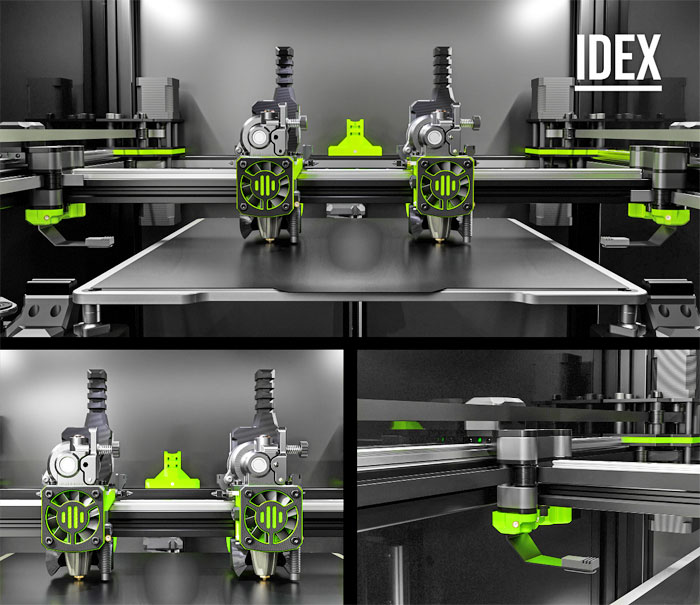

  • IDEX avec deux têtes d’impression indépendantes, toujours en CoreXY
rat rig v core 4 idex

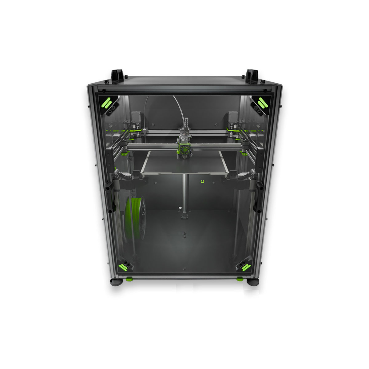

Un caisson pour les filaments techniques

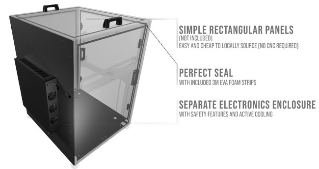

Un caisson fermé en option permet de sécuriser l’imprimante et d’utiliser des matériaux haute température.
rat rig v core 4 panneaux fermer
Le grand châssis de la RatRig V-Core 4.0 500 permet de stocker jusqu’à quatre bobines de filament dans la chambre d’impression, avec filtre à charbon actif HEPA et chauffage actif.
rat rig v core 4 chauffage actif

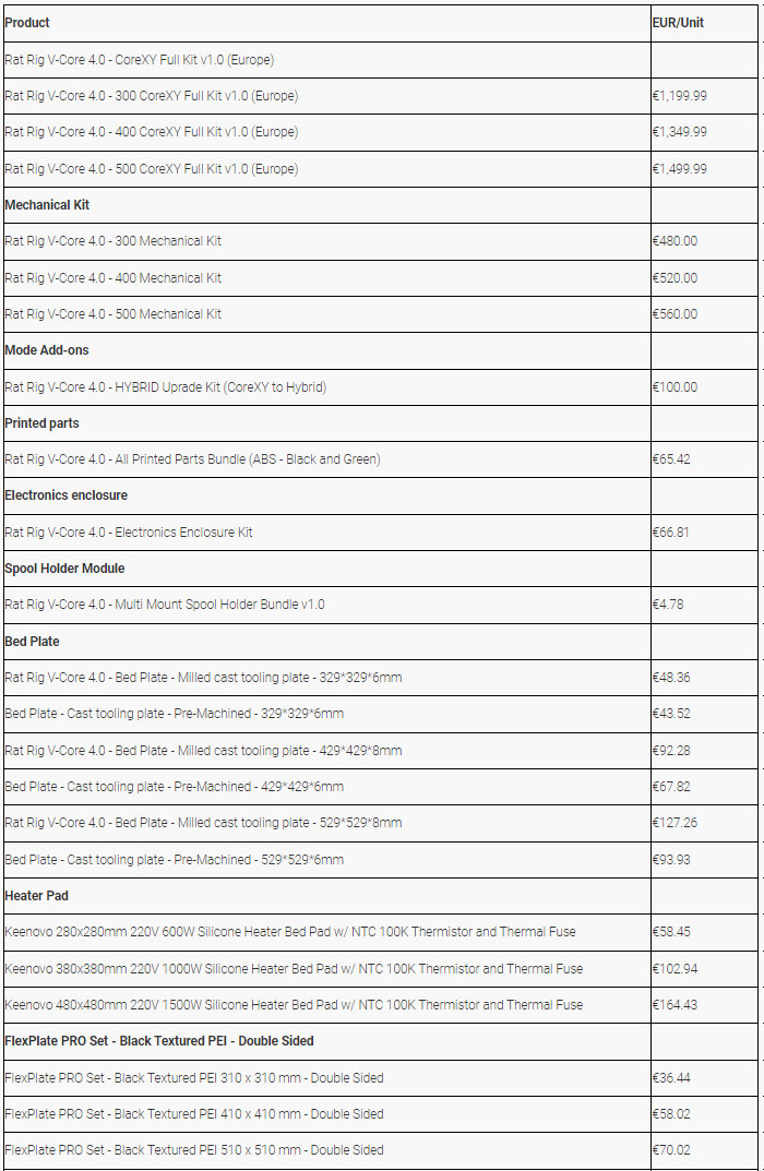

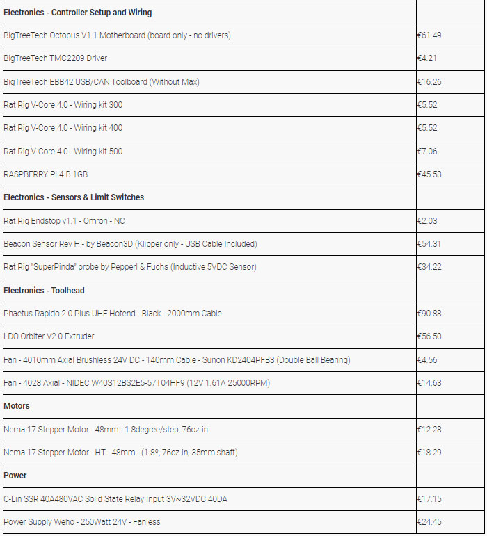

Acheter une Rat Rig V-Core 4
Il n’y a pas une seule version de V-Core 4 mais l’acheteur doit sélectionner chaque composant qu’il souhaite pour assembler son imprimante.
ratrig vcore 4 prix 1
ratrig vcore 4 prix 2
