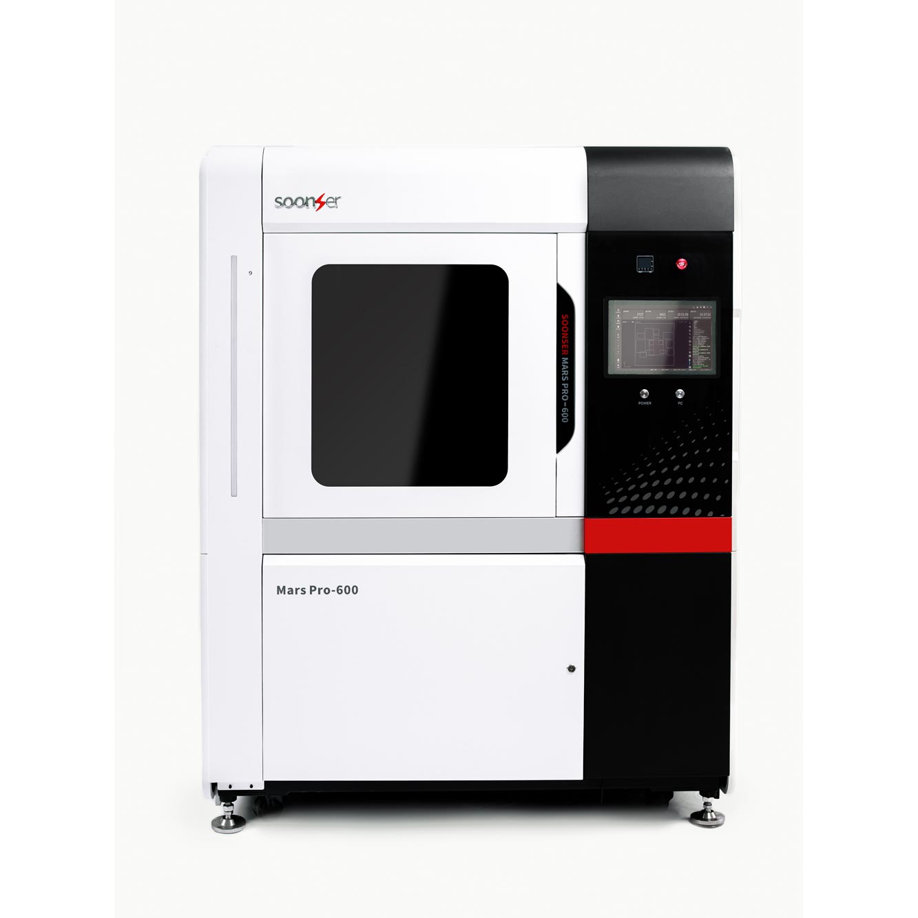

La gamme SoonSer Mars Pro se décline en trois modèles aux dimensions XXL : Mars Pro-600, Mars Pro-850 et Mars Pro-1600. Ce sont des imprimantes 3D SLA (résine liquide) très très grand format, plus encore que la FDM BigRep One.
Si l’on connait plus facilement les imprimantes 3D SLA par les marques Elegoo avec la série Mars ou Anycubic avec sa gamme Photon, les professionnels et plus particulièrement le monde industriel souhaite aussi travailler avec de la résine liquide pour obtenir des résultats bien plus précis qu’en FDM. Il existe bien les imprimantes Formlabs mais leur volume reste limité, ce qui n’est pas le cas avec la SoonSer Mars Pro-600, une machine capable d’imprimer au format 600 x 600 x 400 mm. Et ce n’est pas la plus grande des imprimantes 3D SLA du constructeur.
Si l’appellation de la gamme rappelle sans nul doute la planète choisie par Elegoo et déclinée en de multiples versions, la Mars Pro de SoonSer n’a rien à voir avec la petite machine de bureau qui plafonne au volume de 120 x 68 x 155 mm. Avec trois modèles dans sa gamme, les Sooner Mars Pro peuvent imprimer jusqu’au volume de 1600 x 800 x 600 mm. Même les plus grandes imprimantes FDM peinent à atteindre ce format. Pour rappel, une BigRep One offre un volume de 1005 x 1005 x 1005 mm, pas plus large que la Mars Pro-1600.

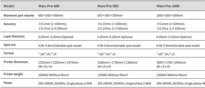

Caractéristiques techniques des SoonSer Mars Pro-600, 850 et 1600
soonser mars pro spec
La SoonSer Mars Pro 600 imprime au volume maximal de 600 x 600 x 400 mm.
La SoonSer Mars Pro 850 imprime au volume maximal de 850 x 850 x 500 mm.
La SoonSer Mars Pro 1600 imprime au volume maximal de 1600 x 800 x 600 mm.

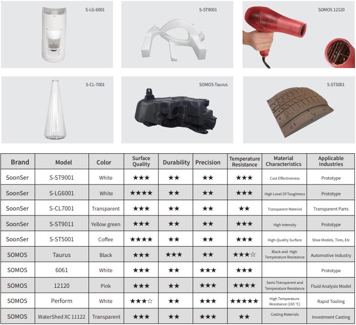

En plus de fabriquer des imprimantes 3D SLA XXL, SoonSolid commercialise des consommables sous la même marque. Dix références sont au programme avec des propriétés et des coloris différents selon les besoins (prototypage, automobile, outillage…).
soonser resine
