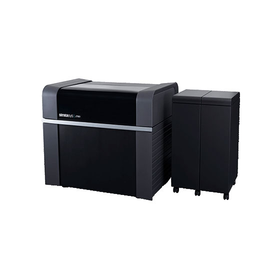

L’imprimante 3D Stratasys J750 est une machine professionnelle de la gamme “précision” du constructeur américain. Très proche de la J735, les deux imprimantes revendiquent pas moins de 500 000 nuances de couleurs en Vero, VeroFlex, VeroFlexVivid, Tango, Agilus30, RGD720 ou Transparent VeroClear. Des matériaux de support sont aussi supportés : SUP705 (éliminé par l’eau) et SUP706B (soluble).
Le volume d’impression de la Stratasys J750 est de 490 x 390 x 200 mm avec des couches horizontales qui peuvent descendre à 14 microns avec la combinaison de 6 résines. Connectée en Ethernet sur un réseau d’entreprise, le logiciel fourni par Stratasys GrabCAD Print est uniquement compatible Windows et autorise l’impression depuis d’autres formats que le STL. Malgré les dimensions de la machine, il n’est pas nécessaire d’utiliser du courant triphasé pour alimenter la J750. Cette imprimante 3D industrielle répond aux normes CE, FCC et EAC, gage de fiabilité et de sécurité.
