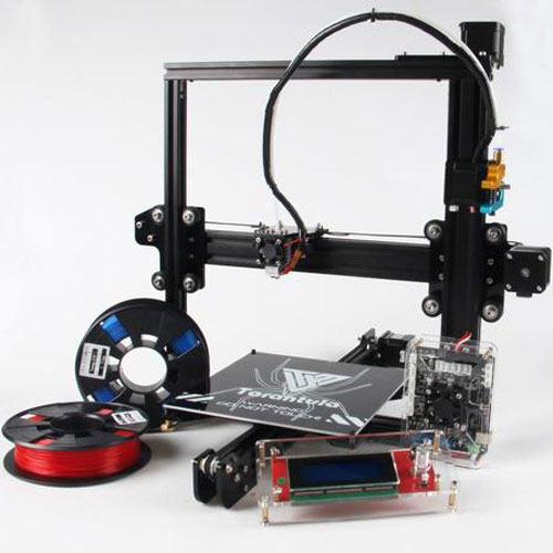

Le constructeur chinois Tevo propose une imprimante 3D DIY sur base de Prusa i3, la Tarantula. D’un volume de 200 x 200 x 200 mm, une option existe pour fabriquer des objets jusqu’à la taille de 200 x 280 x 200 mm. Le châssis de la tarentule est en aluminium, rien n’est à imprimer pour le montage et l’assemblage est facile à réaliser. Livrée d’origine avec un seul extrudeur, un second module est disponible en option pour multiplier les couleurs ou les types de filament (ABS, PLA, PETG, bois, nylon et flexibles avec l’extrudeur Pro Metal). La température maximale recommandée de l’extrudeur est de 210°C mais peut être poussée à 260°C. L’auto-nivellation du lit d’impression est aussi une option. De base, la Tarantula de Tevo coûte moins de 200€.
