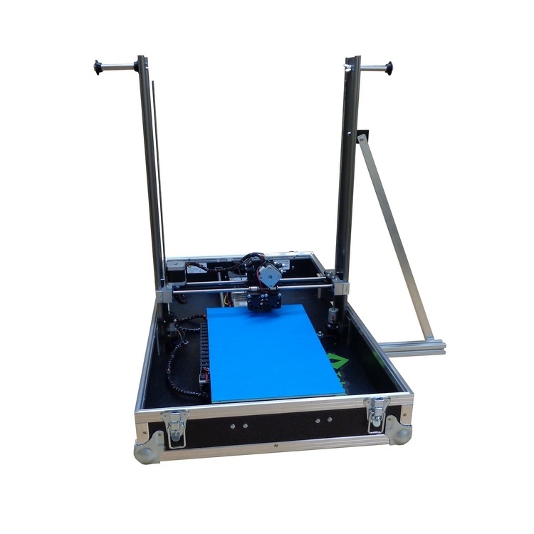

La Tobeca 2 est trop petite pour vos besoins mais vous voulez tout de même un modèle transportable ? La Tobeca 244 est faite pour vous !
Grâce à son double plateau dans l’axe Y et son axe Z rallongé, elle offre un volume d’impression de 200x400x450mm. Pour le reste les spécifications sont les même si ce n’est la mallette de transport encore une fois renforcée et une potence de rigidification qui permet de supprimer les vibrations du portiques.
