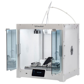

La génération des Ultimaker 3 laisse sa place à l’imprimante 3D Ultimaker S5 avec son lot de nouveautés : volume d’impression plus important et support de nouveaux matériaux. Lancée à l’occasion de la Foire de Hanovre en Allemagne, le constructeur néerlandais Ultimaker a présenté sa nouvelle imprimante 3D Ultimaker S5 pour des impressions 3D toujours plus performantes. Son volume d’impression augmente à 330 x 240 x 300 mm, soit des dimensions plus importantes que l’Ultimaker 3 Extended qui plafonnait à 215 x 215 x 300 mm. Son double extrudeur permet soit d’imprimer plus vite, soit de combiner les couleurs et les matériaux (PLA et PVA soluble, par exemple). La résolution d’impression démarre à 20 microns pour monter à 600 microns selon la buse utilisée (nozzles disponibles en 0.25, 0.4 et 0.8 mm) et la température configurée (de 180 à 280°C). Le plateau chauffant en verre ou en aluminium (de 20 à 140°C) accueillera les objets imprimés dans une large gamme de matériaux Ultimaker : PLA, Tough PLA, Nylon, ABS, PVA, CPE, CPE+, PC, TPU 95A, PP, Breakaway mais aussi le support des matériaux de fabricants tiers.
Si la connexion à l’imprimante se fait par Wi-Fi ou Ethernet, le port USB permet des impressions autonomes depuis le grand écran de pilotage, tactile et couleur, de 12 cm de diamètre. Une caméra surveillera les tâches en cours avec report de l’image sur ordinateur ou application mobile. La suite logicielle complète Ultimaker Cura et Cura Connect assurera un travail de qualité pour contrôler la S5 et des plugins existent pour intégrer la machine UMS5 à SolidWorks et Siemens NX. Les fichiers supportés, par Cura ou par un logiciel tiers, sont : STL, OBJ, X3D, 3MF, G, GCODE, UPF et même les formats images BMP, JPG, PNG et GIF.
Comme toute imprimante, l’Ultimaker S5 est garantie 24 mois par le revendeur et un support à vie est offert par le réseau et la communauté Ultimaker. Retrouvez d’ailleurs notre catégorie dédiée Ultimaker sur le forum pour partager vos impressions.
Un pack Ultimaker S5 Pro Bundle existe aussi, depuis septembre 2019, pour ajouter un capot de protection avec filtre (Air Manager) et un stockage de bobine (Material Station).
