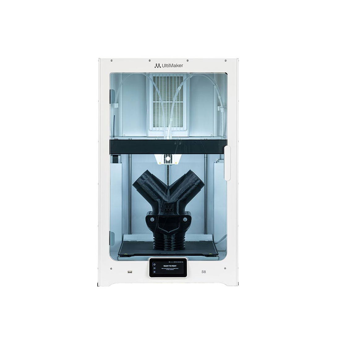

L’imprimante 3D UltiMaker S8 est l’évolution 2025 de l’outil de fabrication additive de l’entreprise. La S8 succède aux S3, S5 et S7 avec une évolution des caractéristiques techniques, toujours avec du filament de diamètre 2.85 mm. Le volume d’impression passe à 330 x 240 x 300 mm, en double extrusion et un “Pro Bundle” ajoute le Material Station pour prendre soin des filaments et gérer les impressions multi-matériaux.
La UltiMaker S8 inaugure un nouveau planificateur de mouvement (UltiMaker Cheetah), de nouveaux
print cores à haut débit (35 mm3/s) et un feeder amélioré avec réglage de la tension, fonction de libération et contrôle du débit d’alimentation du filament. La vitesse maximale d’impression est de 500 mm/s avec des accélérations jusqu’à 50.000 mm/s².
La tête d’impression à double extrusion de la S8 est accompagnée d’un système de levage automatique des buses, de détection d’inondation et un palpage inductif. La double extrusion est disponible en natif et la compatibilité matériaux s’est encore élargie grâce aux Print Cores AA+, CC+, BB et DD, de diamètre 0.25, 0.4, 0.6 ou 0.8 mm (AA+ 0.4, CC+ 0.4 livrés avec la S8). La buse peut atteindre 340°C.
Ultimaker S8 double extrudeur

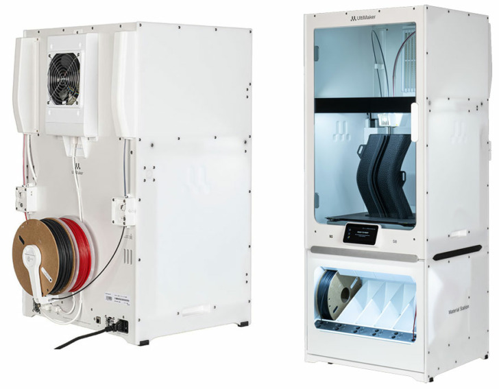

Seuls les filament de diamètre 2.85 mm sont pris en charge par les imprimantes UltiMaker. La reconnaissance des matériaux peut se faire via NFC. Par défaut, une UltiMaker S8 propose un support de bobines à l’arrière de la machine, pour deux rouleaux. En option ou dans le pack Pro Bundle, le Material Station permet de stocker jusqu’à six bobines.
Ultimaker S8 Pro Bundle

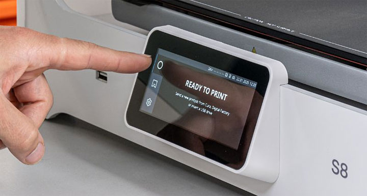

L’écran tactile en façade de l’imprimante Ulti Maker S8 permet d’exécuter des tâches de maintenance et des impressions de fichiers gcode déposés sur une clé USB. Un port Ethernet Gigabit connecte la S8 à un réseau filaire mais la connectivité WiFi est également assurée (Wi-Fi 2.4 et 5 GHz ; IEEE 802.11a/b/g/n/ac).
Ultimaker S8 ecran

Les UltiMaker S8 sont livrées avec une bobine de 750 g de PET-CF et de TPU95A, un Print Core AA+ 0.4 mm et un CC+ 0.4 mm. L’option Pro Bundle avec le Material Station ajoute le contrôle de la température, de l’humidité et le changement automatique de matériaux.
