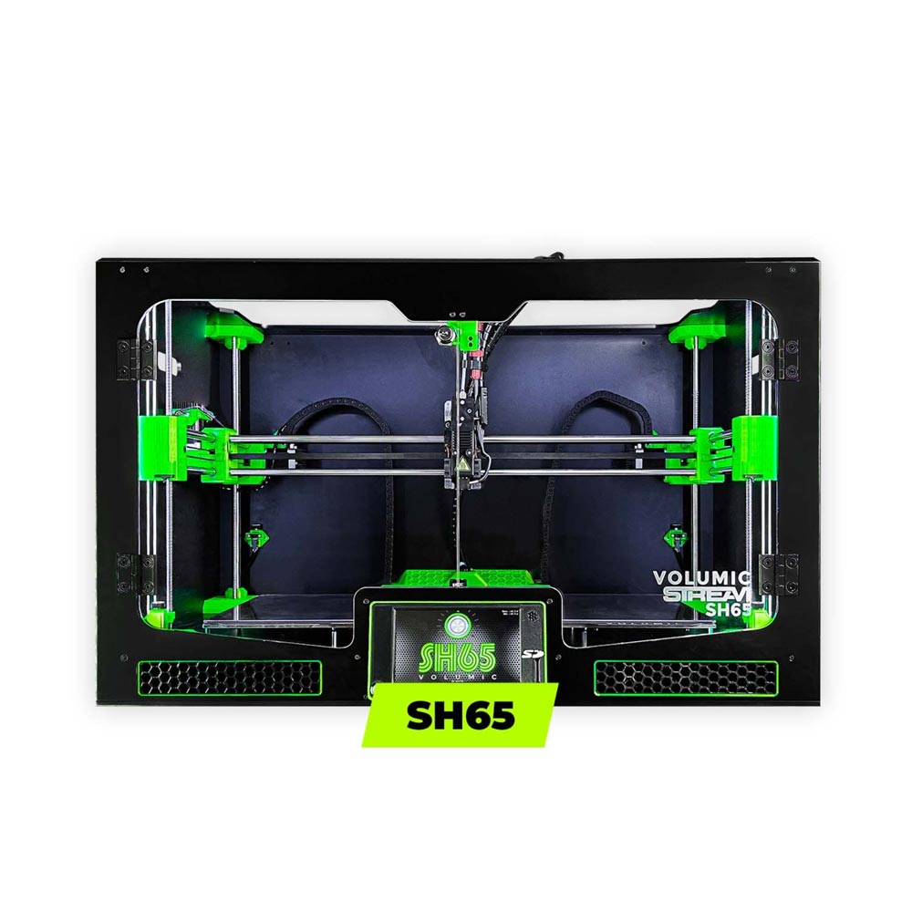

L’imprimante 3D Volumic SH65 est une machine professionnelle grand format du constructeur français, capable de produire au volume maximal de 650 x 300 x 300 mm. Cette imprimante à plateau fixe de 65 x 30 cm a été présentée au salon 3D Print en octobre 2021.
Sa tête d’impression peut atteindre 420°C et le plateau 150°C, pour une vitesse d’impression maximale de 220 mm/s. Avec 60 matériaux acceptés, l’imprimante Volumic SH65 est une machine très polyvalente et son plateau magnétique en verre facilitera le retrait des objets imprimés. Parmi les matériaux supportés, on retrouve : PLA, ABS, Ninjaflex, Nylon, PETG, PVA, HIPS, bois, PC, FPE, carbone, graphite, cire, pierre, cuivre, bronze, PEI, PEEK, PEKK, PSU, PPSF, PVDF, etc.
volumix sh65 print
La Volumic Stream SH65 offre une résolution d’impression de 10 à 300 microns, avec une buse cuivre – nickel de 0.4 mm, mais l’imprimante accepte les buses de 0.15 à 1 mm. Elle est dotée d’un moteur de précision NEMA17. Son châssis entièrement en aluminium de 6 mm qualité aéronautique, fraisé en CNC et traité anticorrosion alodine assure une structure rigide et lourde pour une précision maximale.
Diverses protections sont installées sur la Volumic SH65, dont un bouton Stop/Panic/Reset en façade et une protection anti-surchauffe de l’extrudeur. Le caisson fermé assure le maintien de la température ambiante de travail mais empêche aussi les mauvaises manipulations durant une tâche d’impression. Un capteur de fin de filament à sensibilité réglable met automatiquement en pause un print pour laisser le temps à l’opérateur de remplacer la bobine.
