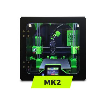

L’imprimante 3D Volumic Stream 20 Pro MK2, évolution de la Stream 20 MK2, est équipée  d’une tête d’impression full alu interchangeable avec montée rapide en température jusqu’à 300°C, un plateau chauffant en alu 3 mm (jusqu’à 110°C), un calibrage semi-automatique du plateau, un dévidoir sur roulement à billes… Son volume d’impression peut atteindre 200 x 200 x 240 mm avec une résolution d’impression comprise entre 6 et 275 microns. La vitesse maximale d’impression est de 150 mm/s.
Les buses interchangeables, de 0.15 à 0.80 mm, sont disponibles en option pour compléter celle d’origine de 0.4 mm. Le diamètre de filament accepté par l’imprimante Volumic3D Stream 20 Pro MK2 est de 1.75 mm et les différents matériaux sont nombreux : PLA, ABS, Ninjaflex, nylon, PETG, PVA, HIPS, bois, PC FPE, carbone, graphite, cire perdue, pierre, cuivre, bronze…
Le châssis est en alu 6 mm fraisé en CNC qualité aéronautique et traité anticorrosion alodine. Un éclairage intérieur à LED transforme la machine en outil de production esthétique et des logiciels sont livrés avec : Simplify3D (licence en option), Verify3D, Colorify3D, Repetier, Cura, ce qui montre la compatibilité logicielle de la Volumic Stream 20 Pro MK2.
De fabrication française par Volumic, cette machine VS20PMK2 est également garantie durant 2 ans.
Cette imprimante existe en version deux extrudeurs, il s’agit de la Volumic Stream 20 Dual MK2.
