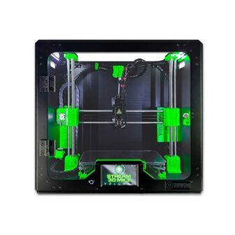

L’imprimante 3D Volumic Stream 30 Pro MK3 est un outil de production industrielle capable d’imprimer des objets de format 300 x 200 x 310 mm maximum. Son extrudeur avec capteur de fin de filament peut atteindre la température de 300°C, rendant la Stream 30 Pro MK3 compatible avec une large gamme de filaments au diamètre 1.75 mm : PLA, PLA-R, PETG, PET, ABS, TPU, TPE, TPC, bois, cuivre, pierre, bronze, laiton, cire perdue, HIPS, PVA, Nylon, PC, PP, PPCF, PPT, PP5, ABS kevlar, ABS alumine, PA 6, PA 12, PA 6 fibre de verre, Armadillo (kevlar), ESD (conductif), PETG carbone, Médical classe VI, Antibactérien, PLC, ASA, PHA…
La buse en cuivre plaqué nickel a un diamètre de 0.4 mm d’origine, remplaçable par un autre format compris entre 0.15 et 1 mm, en acier trempé ou en inox. Le plateau chauffant en vitrocéramique magnétique est doté d’une calibration semi automatique et peut chauffer jusqu’à 100°C.
La Volumic Stream 30 Pro MK3 est équipée d’un port Ethernet pour la relier à un réseau, un port USB pour la connecter à un ordinateur et un lecteur de cartes SD pour une utilisation autonome depuis l’écran 5 pouces en façade.
En option, un capot filtrant permet de contenir les gaz et particules grâce à son filtre HEPA.
Volumic recommande l’utilisation du slicer Simplify3D. de Verify3D comme gestionnaire de fichiers STL et de Colorify3D pour les changements de couleurs durant une impression. Volunet et Cura sont également fournis pré-configurés pour la gamme d’imprimantes Stream du fabricant français.
