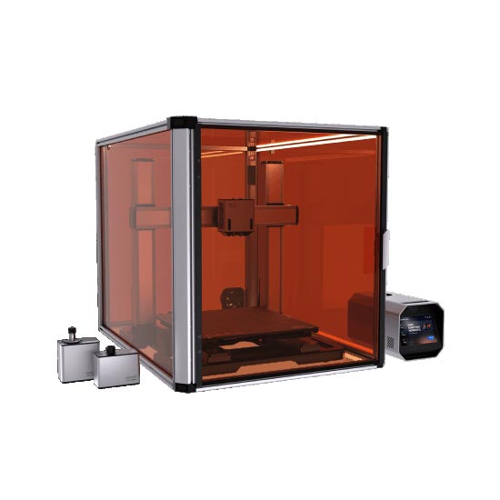

La Snapmaker Artisan est un outil 3 en 1 qui combine imprimante 3D double extrudeur, graveur laser et découpe CNC. Une machine modulaire avec seulement une minute d’opération pour modifier la fonction.
Snapmaker Artisan imprimante 3D laser CNC
Contrairement à la Snapmaker 2.0, le modèle Artisan embarque un double extrudeur pour la partie impression 3D. Le volume d’impression 3D est de 374 × 400 × 400 mm en n’utilisant qu’un seul extrudeur, ou de 350 × 400 × 400 mm quand les deux buses sont en fonction. Buse qui peut atteindre 300°C en extrusion, pour une vitesse d’impression qui peut atteindre 180 mm/s.
La découpe laser avec le module 10W fonctionne avec un système de triangularisation combiné à la caméra grand angle intégrée dans la Snapmaker Artisan, pour visualiser les tâches dans le logiciel Snapmaker Luban.
Enfin, la partie CNC sculpte et découpe à la puissance de 200W avec une vitesse de 18 000 tours par minute, soit un fonctionnement jusqu’à six fois plus rapide qu’avec une Snapmaker 2.0 dont vous pouvez lire le test.
La Snapmaker Artisan est prévue pour sortir en août 2022, d’autres informations techniques seront connues d’ici là. Différents packages devraient être proposées, dont une version Bundle avec le caisson de protection qui évite également le dégagement d’odeurs nocives durant les activités de fabrication additive ou de découpe laser. En France, les revendeurs Atome3D et 3DJake proposent aussi la machine.
