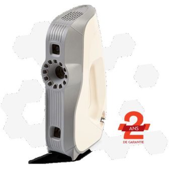

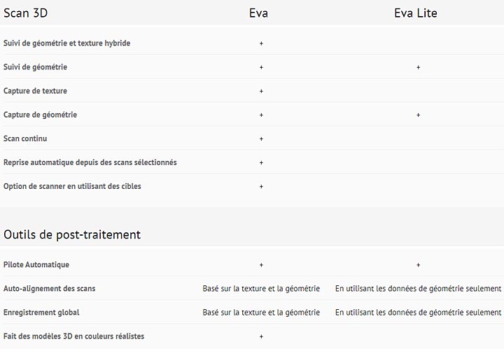

Le scanner 3D Artec Eva Lite est une version économique du modèle Artec Eva et propose les mêmes caractéristiques de précision mais avec des fonctionnalités réduites. Ce scanner 3D à lumière blanche travaille à une distance comprise entre 40 et 100 cm de l’objet ou de la personne à scanner. Sa précision est de 0,03% sur 100 cm. Tout comme le modèle supérieur, Artec Eva Lite ne scanne pas les couleurs et permet donc une numérisation plus rapide et moins gourmande en ressources que les modèles plus évolués. Le champ de vision angulaire de Eva est de 30 x 21°, le taux de reconstruction 3D va jusqu’à 16 fps et la résolution de texture est de 1,3 mp. Le traitement se fait sur un PC Windows avec le logiciel Artec Studio.
Si par la suite vous souhaitez profiter de toutes les fonctionnalités du modèle Artec Eva, un upgrade est possible en contactant le constructeur.
Le scan 3D Artec Eva Lite (light) est le modèle choisi par une styliste pour modéliser des poitrines de femmes, en vue de créer des soutiens-gorge sur-mesure.
