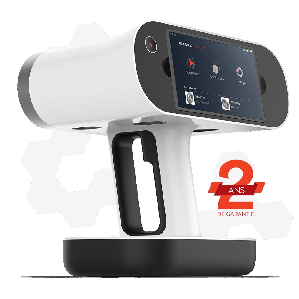

Présenté au CES 2018, le scanner 3D Artec Leo est autonome avec son écran intégré de 5,5 pouces et animé par un processeur ARM Nvidia Jetson TX1 et un GPU Nvidia Cuda. Le stockage n’est pas en reste puisque Leo embarque un SSD de 256Go pour traiter une qualité d’image exceptionnelle et un taux de reconstruction 3D qui monte à 80 images par seconde.
Son capteur de type VCSEL permet de travailler à une distance comprise entre 35 et 120 cm pour une zone de capture d’un volume de 173 000 cm3.
Ses formats de travail sont OBJ, PLY, WRL, STL, AOP, ASCII, Disney PTEX, E57 et XYZRGB tandis que les fichiers de sortie pour les mesures seront au format CSV, XML ou DXF.
