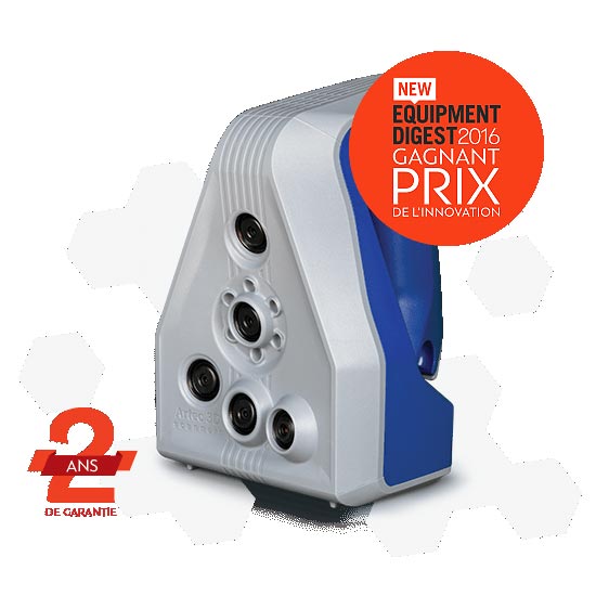

Le scanner 3D Artec Space Spider et sa distance de travail comprise entre 20 et 30 cm en font un outil de bureau avec une précision de 0,03% sur 100 cm.
Le champ de vue linéaire est de 90 × 70 mm et le champs de vue le plus éloigné est de 180 × 140 mm. Sa LED bleue capture des images dans un cadre vidéo de 7.5 fps maximum avec une résolution de texture de 1.3 mp.
Les formats 3D en sortie sont nombreux : OBJ, PLY, WRL, STL, AOP, ASCII, Disney PTEX, E57 et XYZRGB, tandis que les formats de sortie pour les mesures sont CSV, DXF et XML.
