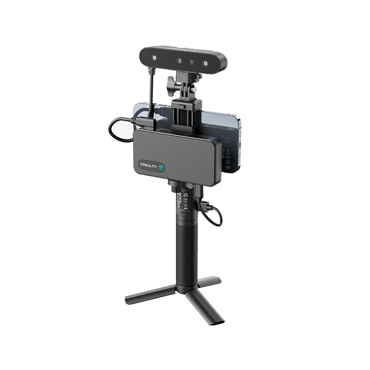

Pour un transfert automatique et sans câble sur ordinateur, un module WiFi 6 “Wireless bridge” se fixe sur le trépied – perche où est fixé le scanner.
Creality CR Scan Ferret Pro Wifi

Un module WiFi 6 lui confère la possibilité de transférer les images par réseau sans-fil, au lieu d’avoir à exporter le rendu par un Drive / cloud ou après avoir branché le smartphone sur un ordinateur. Cet accessoire ajoute néanmoins du poids à l’ensemble et consommera un peu de batterie. Batterie de 5000 mAh qui doit assurer 2h30 d’utilisation du scanner en mode autonome.
Un bouton “Power” fait son apparition pour allumer et éteindre l’ensemble, ce qui pouvait manquer au modèle précédent.

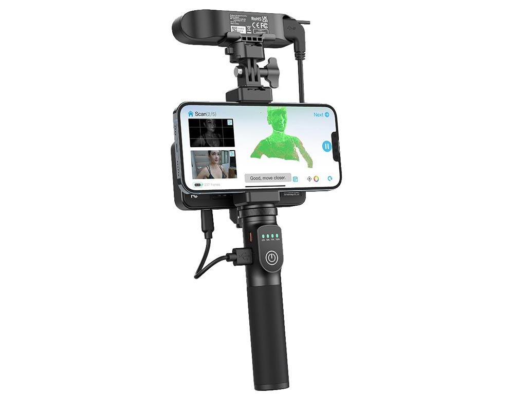

Creality CR Scan Ferret Pro smartphone

  1. Bonjour pouvez-vous me dire comment fait t’on pour recharger la batterie est quel chargeur prend t’on . Merci d’avance pour une réponse de votre part. Cordialement
  2. Tous les câbles de liaison sont fournis y compris le câble pour recharger la batterie. C’est le plus long de tous.
    l’ensemble caméra et boitier de la taille d’un téléphone portable, fonctionne en 5 Volts 2 Ampères.
    La petite prise USB se branche sur la poignée qui est munie d’un interrupteur. L’autre bout du câble est une prise USB 3 que vous branchez sur un PC ou un chargeur de téléphone (non fourni). La caméra du Scan possède le même branchement et le même câble très court qui se branche petite prise USB sur la caméra et prise USB classique sur la carte mère dont le boitier est fixé sur la poignée.
    • Le Scan Ferret est en trois parties séparées. Ils sont tous reliés par un câble identique mais de longueur adaptée au besoin.
      La première partie c’est la double caméra qui permet de voir en 3D.
      La deuxième partie, c’est la carte mère dans son boitier. Il possède un voyant vert lors du branchement qui devient bleu ensuite.
      La troisième partie, c’est la poignée qui permet de tenir à la main ou de poser sur ses pieds dépliables. C’est la poignée qui contient la batterie de 5V 2A Cette poigné comporte un bouton de mise en marche.
      Le haut de la poignée possède une fixation extensible pour y placer un téléphone portable dont l’écran permet de suivre votre travail.
