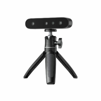

Creality CR Scan Ferret SE
Le scanner 3D Creality CR-Scan Ferret SE est le modèle d’entrée de gamme chez le constructeur qui propose aussi les Ferret et Ferret Pro.
Sa précision de 0.1 mm en fait un produit intéressant pour débuter en numérisation tridimensionnelle ou pour scanner avec ce niveau de détails. La profondeur de couleurs supportée par le Ferret SE est de 24 bits et la vitesse de scan 3D peut atteindre 30 images par seconde.
Les caractéristiques du “furet” abordable version “SE” sont relativement proches des deux autres produits de la gamme CR-Scan Ferret. Mais pas de batterie avec ce modèle à bas prix qui fait donc l’impasse sur le “powerbank” des autres versions. L’opérateur doit donc raccorder l’appareil à un câble USB alimenté par  un ordinateur ou une prise de courant, ce qui limitera de fait ses déplacements dans l’espace pour numériser de grands objets.
