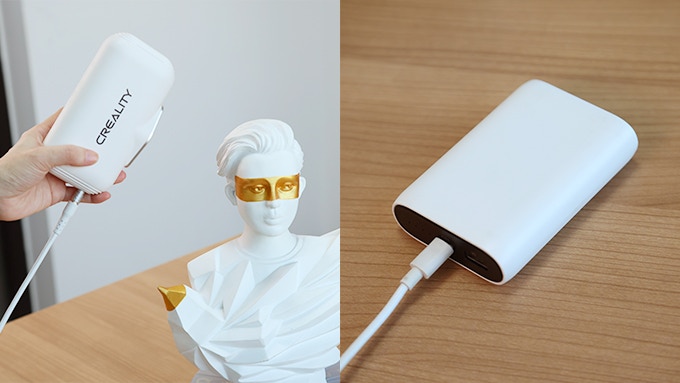

CR Scan Lizard, un scanner autonome et portable
Pour les nomades ayant besoin de faire de l’acquisition en extérieur, Creality propose une batterie qui rend le CR Scan Lizard totalement transportable et utilisable sans fil.

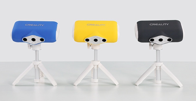

Tant pour la protection que pour le look, une housse en silicone est également disponible pour habiller le scanner.

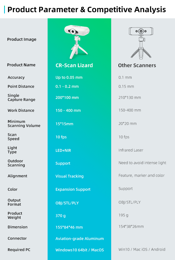

Comparatif avec les autres scanners 3D du marché
