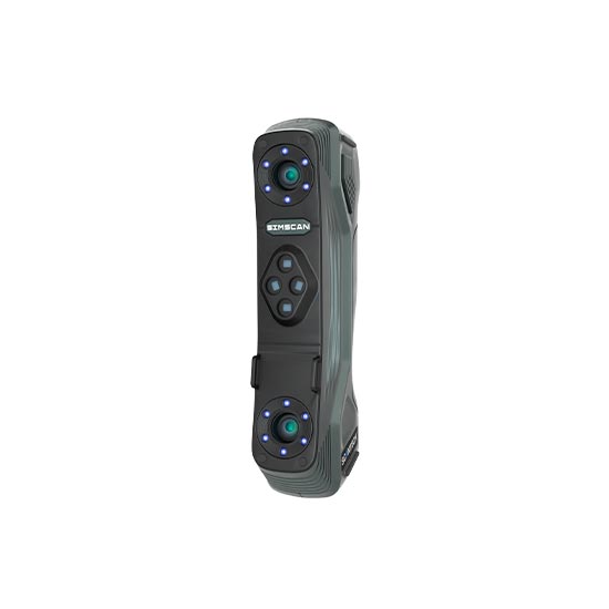

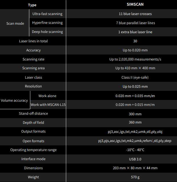

Le scanner 3D ScanTech Simscan est un appareil portatif pour numériser de manière simple et rapide. Son encombrement et son poids réduits en font un scanner très facile à manier et à transporter, tandis que la qualité est au rendez-vous. Précision de 20 microns avec la possibilité de prendre jusqu’à 2 millions de mesures par seconde sur une zone de numérisation de 41 x 40 cm avec jusqu’à 11 lasers bleus croisés en classe II (sans agressivité pour les yeux). La surface de scan peut aller jusqu’à 410 x 400 mm avec une précision de 0.02 mm.
Spécifications techniques du scanner 3D Simscan
Portable mais pas autonome, le Simscan s’utilise avec un câble USB 3.0 relié à un ordinateur qui enregistrera les nombreuses données en temps réel. Les formats supportés par le scanner ScanTech Simscan sont : pj3, asc, igs, txt, mk2, umk, stl, ply, obj.

Informations générales: | |
Type: |
Portable: | oui |
Standalone: | non |
Textures: | |
Dimensions: | 20.3 cm x 8 cm x 4.4 cm |
Poids: | 0.57 kg |
Précision: | 0.02 mm |
Format(s) de fichier: |
