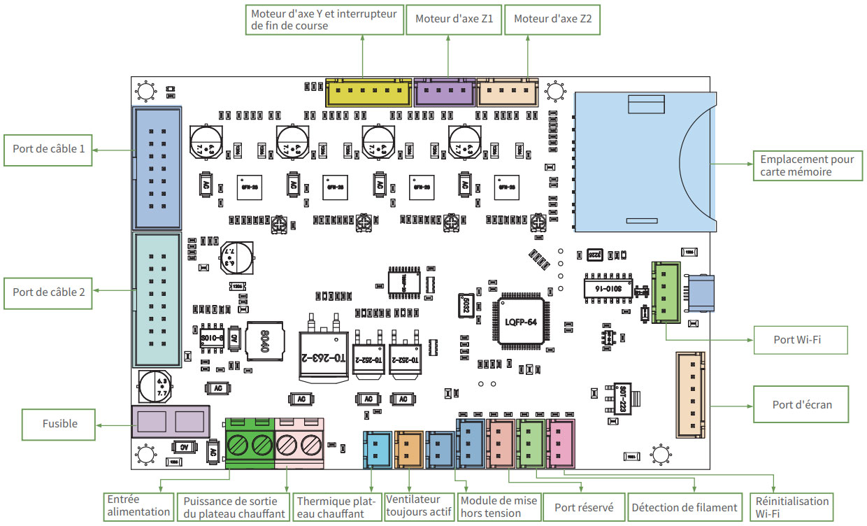

Un peu de technique
Creality fournit un schéma détaillé de la carte mère 32 bits avec les différents connecteurs pour faciliter le câblage.

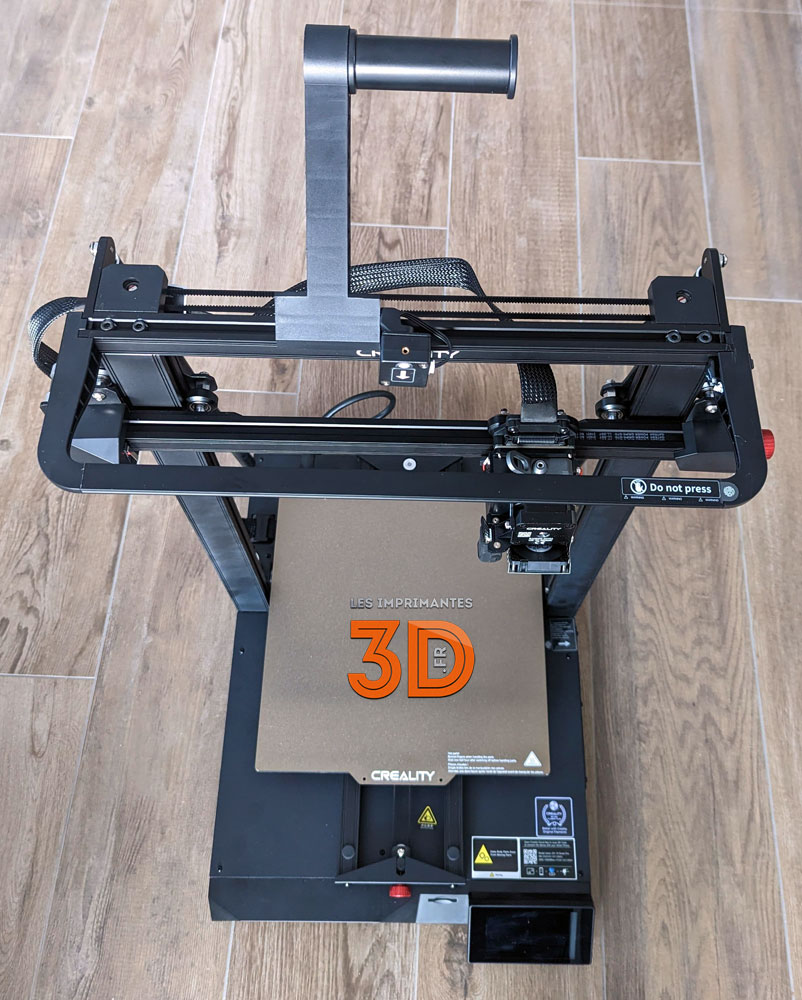

Mise en route de la CR-10 Smart Pro
Une fois tout en place, le format imposant de 57.8 x 52.2 x 64.8 cm nécessite même un espace de travail un peu plus large puisqu’il faut ajouter la bobine de filament en haut de la machine et les câbles à l’arrière et sur les côtés du châssis (alimentation, USB et/ou Ethernet), ainsi que prévoir le recul du plateau à l’arrière.
Creality CR10 Smart Pro
Le côté latéral droit met à disposition gros bouton Power, un port pour câble réseau Ethernet RJ45, une prise USB A standard (prévue pour la caméra) et un port USB C.
connecteur USB, Ethernet et bouton d'alimentation
La mise sous tension se fait par le bouton dédié, sur lequel il faut rester appuyé une bonne seconde pour démarrer l’imprimante. L’écran en façade s’anime et vient le moment de procéder à la vérification du plateau.
La mise à niveau de la surface d’impression se fait à la main avec la traditionnelle feuille de papier et assistée par le capteur CR Touch installé par Creality. Celui-ci est maintenant éprouvé et il n’y a aucune difficulté ni remarque particulière à faire à son sujet.

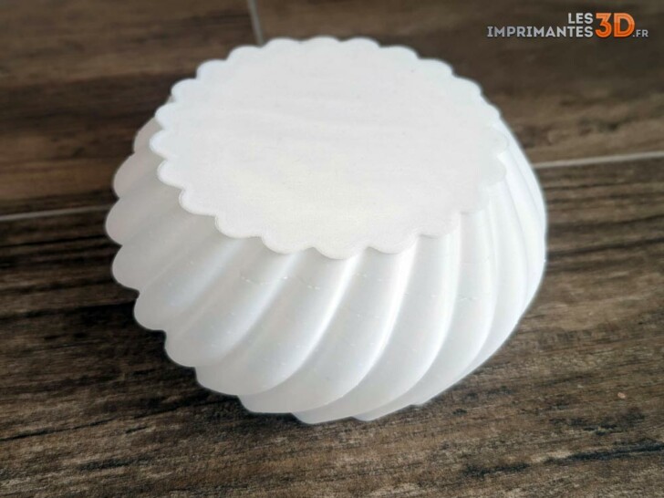

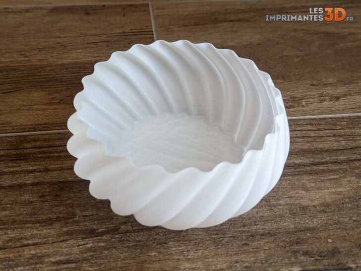

Impression de test (PLA)
La carte SD de Creality propose trois fichiers gCode préparés pour notre nouvelle imprimante. C’est le modèle 3D “candy.gcode” qui a été choisi pour inaugurer la CR-10 Smart Pro, imprimé avec la petite bobine de PLA fournie (200 grammes). Un résultat aussi bon qu’attendu en 2h37, qui confirme que le montage et la planéité du plateau ont été bien réalisés. Le print a une épaisseur très fine et est sorti très propre.
creality candy print test
Impression depuis la carte SD

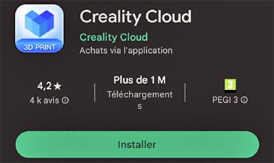

Connectée en Wi-Fi ou par Ethernet, la CR-10 Smart Pro peut s’utiliser avec l’application mobile Creality Cloud (Android et iOS).
Creality Cloud app Android iOS iPhone
Elle nécessite la création d’un compte Creality, qui pourra ensuite être utile pour connecter le logiciel Creality Slicer et envoyer des gCode depuis un ordinateur vers le stockage dans le nuage et ainsi les exécuter plus tard depuis un smartphone.
Entre autres avantages d’utiliser cette application mobile, la notification en fin de print (en cas de réussite ou d’échec), mais aussi des statistiques et données avancées, la capture vidéo (timelapse) et le suivi en direct via la webcam, la mise à jour du firmware, etc.
Creality Cloud notification
Encore perfectible, un guide d’utilisation plus complet de Creality Cloud sera bientôt publié pour présenter l’application et ses fonctionnalités.

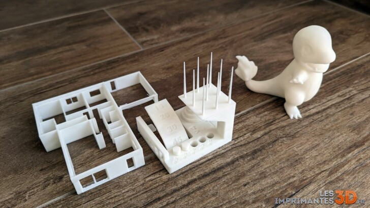

D’autres impressions en PLA
  • Filament : Creality CR-PLA
  • Températures : buse 200°C et plateau à 60°C
  • Vitesse d’impression : 100 et 180 mm/s
  • Rétractation : distance 2 mm et 50 mm/s
  • Buse : d’origine en 0.4 mm
  • STL : Kickstarter torture test, Charmander (depuis Creality Cloud), maquette
test Creality CR-10 Smart Pro PLA test
Le retrait des prints est grandement facilité par le plateau en PEI. C’est bien simple, les objets se décollent tout seul une fois le plateau revenu à température ambiante.
