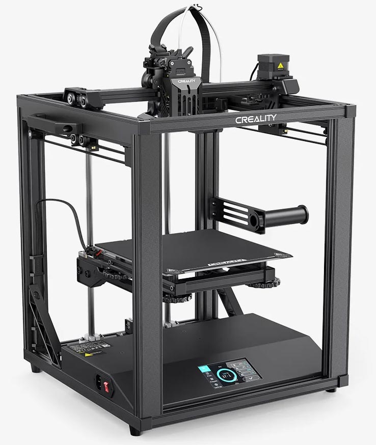

La Ender-5 S1 est un “beau bébé” avec son architecture renforcée en métal. Son encombrement est supérieur à une cartésienne qui offrirait le même volume d’impression, du fait de son châssis plus large et d’un encadrement complet.
TechnologieFDM
Volume maximal d’impression220 x 220 x 280 mm
Hauteur de coucheDe 50 à 350 microns
Type d’extrudeurDirect Drive Sprite
Température maximale de la buse300°C
Vitesse maximale d’impression250 mm/s
Nivellement du plateauCR Touch en 16 points
Filaments compatiblesPLA, ABS, PETG, TPU, HIPS, PC, ASA
ConnectivitéUSB-C et carte SD
Dimensions42.5 x 46 x 57 cm
Poids12.1 kg

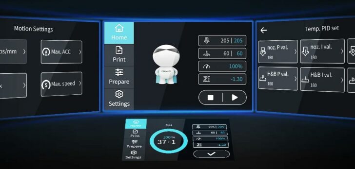

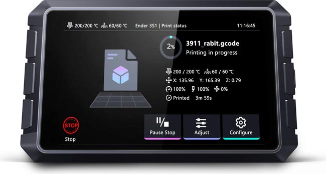

Facile à utiliser
Un écran avec une interface moderne et conviviale, traduite en plusieurs langues dont le français, un nivellement automatique du plateau sur seize points de contrôle, un extrudeur qui améliore l’alimentation en filament, les ingrédients sont là pour offrir une bonne expérience utilisateur. Aussi, la vitesse d’impression poussée à 250 mm/s résout un problème bien réel : les impressions durent toujours trop longtemps. Patienter des heures pour imprimer un objet de quelques centimètres peut démotiver un particulier et faire perdre patience à un professionnel. Dans une société où tout va très (trop) vite, réduire le temps d’impression est une bonne chose si la qualité reste au rendez-vous.
Ender5 S1 ui écran
