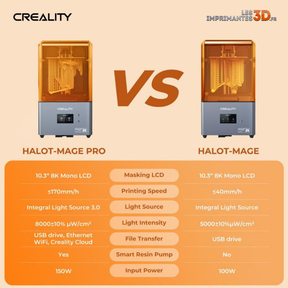

différences imprimantes 3D Creality Halot Mage Pro

Ce qui saute aux yeux en premier lieu, c’est la vitesse d’impression largement supérieure sur le modèle “Pro”. C’est quatre fois plus rapide que le modèle d’entrée de gamme mais aussi bien plus élevé que la concurrence. Sur sa fiche technique, la Halot Mage Pro atteint les 170 mm/h en vitesse de pointe quand la Elegoo Saturn 2 et la Phrozen Sonic Mighty plafonnent à 70 mm/h.

La Halot Mega Pro adopte le nouvel “Integral Light Source 3.0” avec une très forte uniformité et une intensité jusqu’à 8000 µW/cm², au lieu de 5000 µW/cm² sur la Mage plus abordable.

Si la Mage de base n’offre qu’un port USB pour y brancher une clé qui contient les fichiers tranchés, la Mage Pro est plus complète avec le même port USB, mais aussi un port Ethernet et un module Wifi pour se connecter au réseau local et donc à internet. Ainsi, l’application mobile Creality Cloud peut exécuter des prints depuis un smartphone et vous pouvez les surveiller à distance, ainsi que recevoir des notifications à la fin d’une tâche ou en cas d’échec d’une impression.

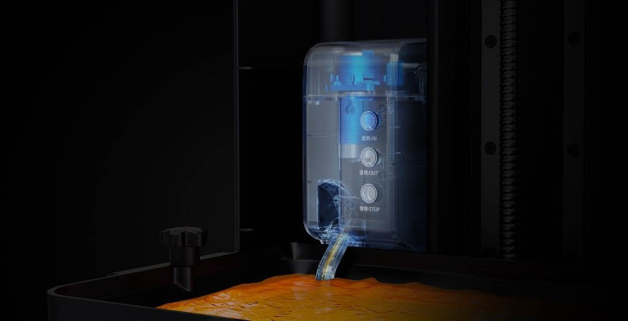

Pour les makers qui solidifient des litres et des litres de résine, la Mage Pro dispose d’une pompe “intelligente” de remplissage et vidage du bac de résine liquide (à raison d’un litre par heure) qui rappelle le système que nous avions grandement apprécié sur la Formlabs Form 3 !
pompe à résine
