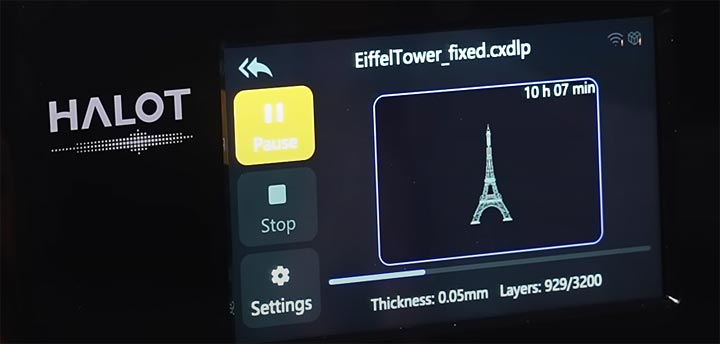

Le large écran en façade de 5 pouces affiche une interface moderne et multilingues, dont le français. Les fichiers préparés avec les slicers Creality Halot Box, Lychee ou Chitubox sont à déposer sur une clé USB avant de lancer les prints depuis l’écran tactile de la Halot One Plus.

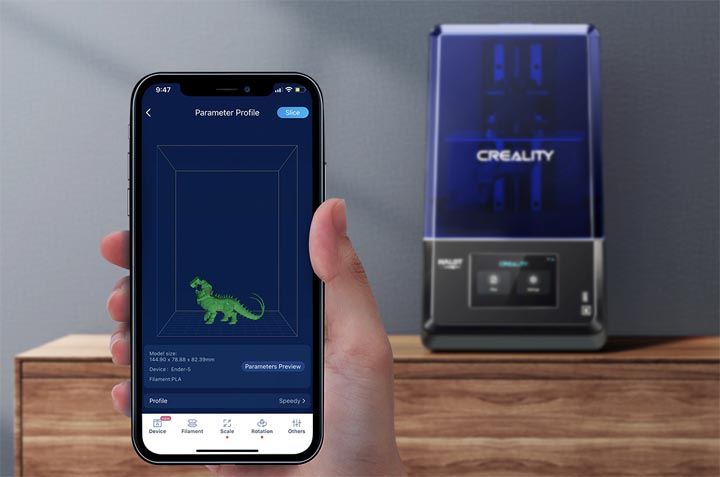

La Halot OnePlus s’utilise aussi à distance grâce à sa connectivité Wifi. L’application mobile de Creality permet de contrôler à distance la machine, lancer des prints et suivre leur avancement. Pas uniquement depuis le réseau local sans-fil sur lequel est connecté la machine, mais aussi depuis l’extérieur grâce au Creality Cloud.
Outre le lancement des impressions 3D à distance, la mise en réseau donne aussi la possibilité d’installer les mises à jour du firmware en mode OTA (Over The Air), c’est-à-dire flasher sans avoir besoin de passer par une clé USB. La procédure est ainsi simplifiée et s’exécute en quelques instants via l’application mobile Creality Cloud App.

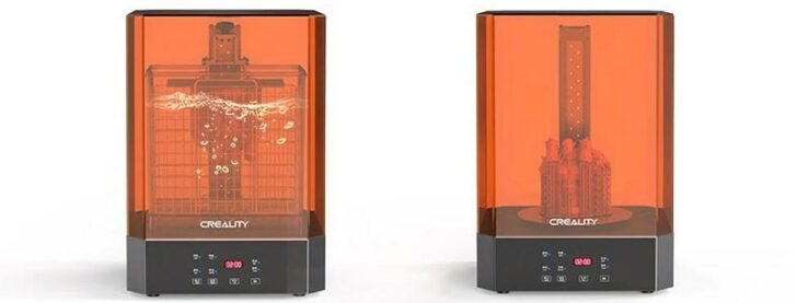

Comme toutes les imprimantes 3D résine, le complément idéal est le “wash & cure” pour le post traitement des objets imprimés. Le lavage et le curage sont indispensables pour obtenir une excellente qualité du print, débarrassé des quelques défauts bruts liés à la technologie. Creality propose une chambre de nettoyage et de durcissement UV, baptisée UW-02, pour traiter les prints jusqu’au volume de 240 x 160 x 200 mm.
Tout comme la résine liquide, il est possible d’utiliser un wash&cure de marque concurrente. Citons notamment les Elegoo Mercury et Anycubic Wash & Cure.
