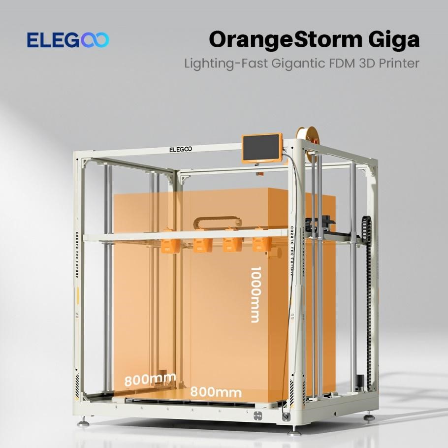

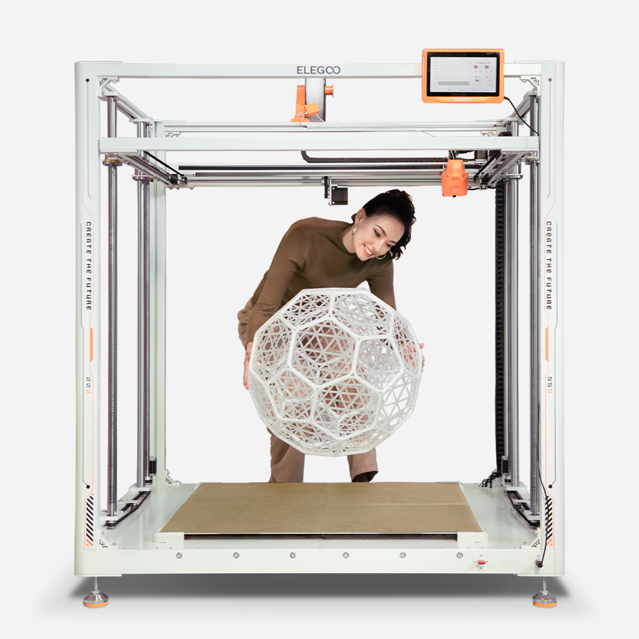

Un volume d’impression gigantesque
La “tempête orange”, c’est un immense lit d’impression de 800 x 800 x 1000 mm, presque un mètre cube ! On a demandé à ChatGPT quelle quantité de PLA il faudrait pour imprimer un objet ne prenant que 25% de cet espace mais avec un remplissage de 100% et la réponse va vous choquer ! 😱
Le bed est en réalité composé de 4 plaques magnétiques indépendantes en PEI de 410 x 410 mm qui peuvent chacune chauffer jusqu’à 90°C en moins de 20 minutes (17 pour être précis, à température ambiante de 25°C).

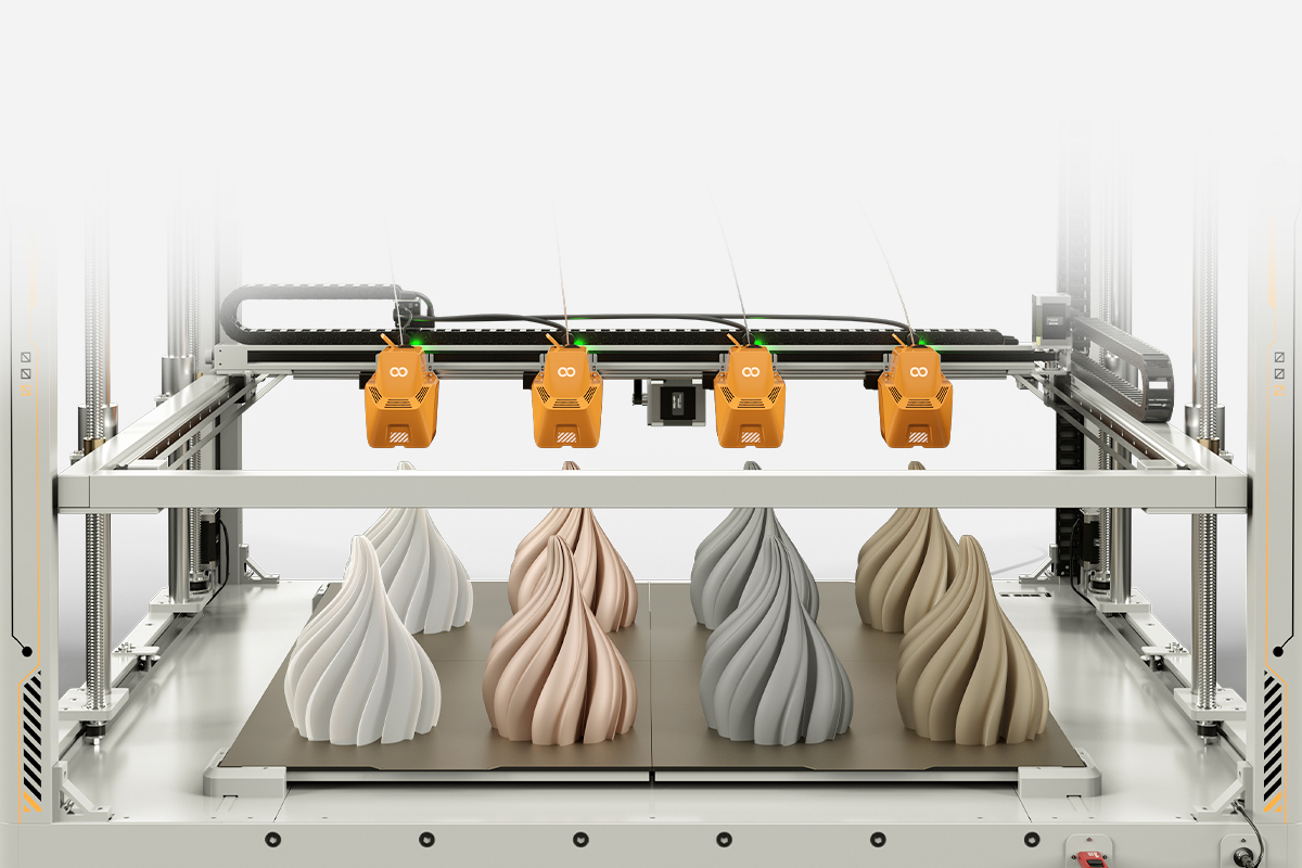

Jusqu’à quatre têtes d’impression pour la Giga
Pour imprimer encore plus vite, il est possible d’ajouter jusqu’à trois têtes en plus (50$ pièce lors de la campagne Kickstarter) pour un total de quatre au maximum sur l’axe X de l’imprimante Elegoo OrangeStorm Giga. On n’est donc pas sur un système IDEX (extrudeurs indépendants) mais on pourra toutefois imprimer quatre fois plus vite pour de la production en série.
