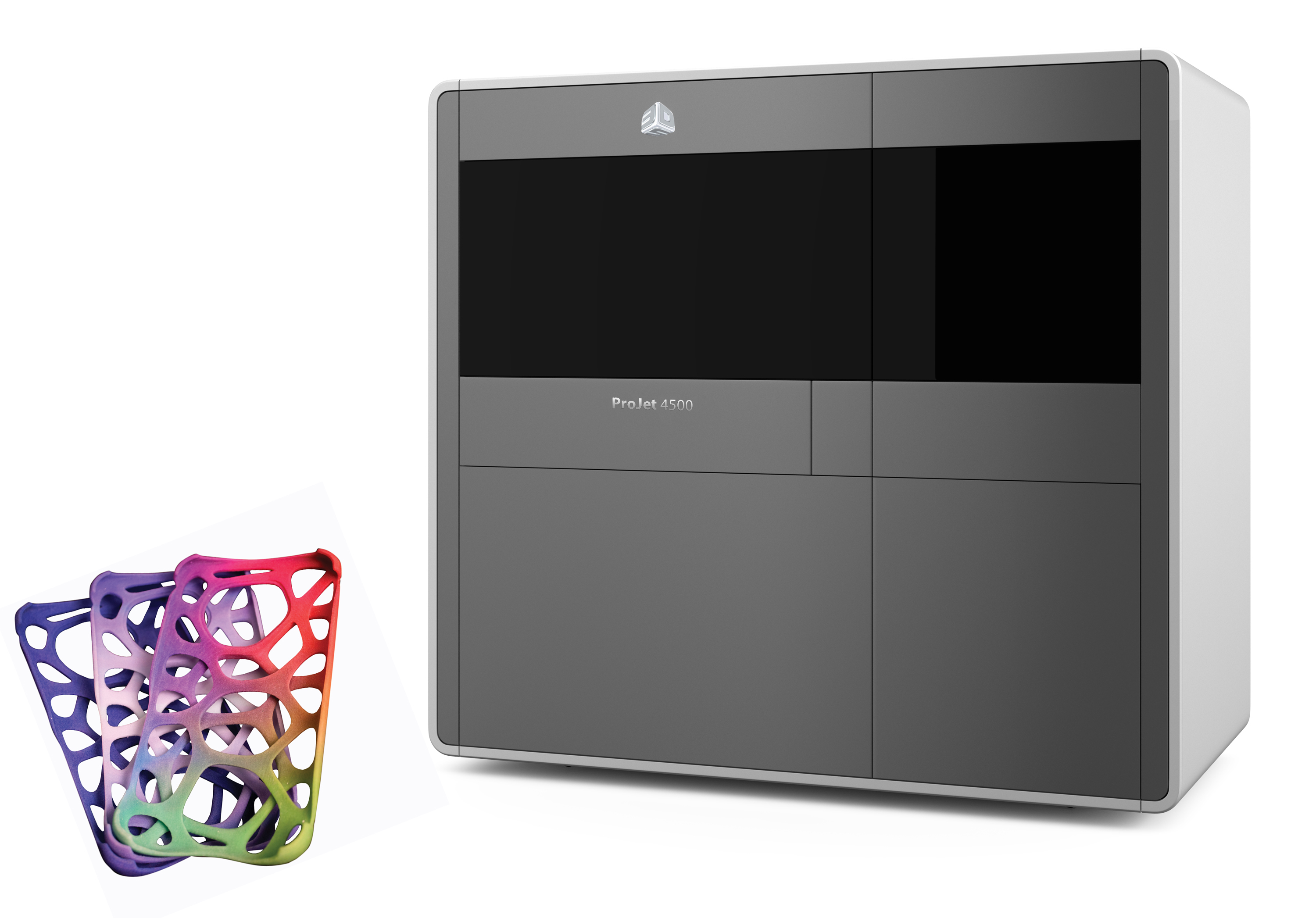

ProJet 4500
3D Systems Projet 4500
3D Systems ProJet 4500
Le géant 3D Systems est le premier constructeur à sortir une imprimante 3D capable d’imprimer en couleur de manière continue sans changement de fil grâce à la technologie ColorJet Printing (CJP) de sa ProJet 4500. Le consommable utilisé est du VisiJet C4 Spectrum, un plastique recyclable à la fois souple et résistant. Il est aplati par un rouleau en couches très fines sur le plateau d’impression entre lesquelles un colorant qui vient le durcir est injecté par des têtes d’impression jet d’encre. Aucun tarif n’est annoncé mais il faut savoir que ses concurrentes directes (comme les imprimantes 3D ZCorp) sont vendues plus de plus de 10 000€, ce qui n’engage à rien étant donné qu’elles utilisent une autre technologie.
Les objets présentés sont tout simplement bluffants :
Objets imprimés avec la ProJet 4500

Caractéristiques techniques
  • Résolution: 600 x 600 DPI
  • Couleur: CMY (Cyan, Magenta, Yellow)
  • Épaisseur des couches: 0.1 mm
  • Vitesse d’impression verticale: 8 mm/heure
  • Volume d’impression (xyz): 203 x 254 x 203 mm soit 10,487 cm³
  • Consommable: VisiJet C4 Spectrum
  • Configuration automatique et supervision
  • Nettoyage automatique
  • Panneau de commande intuitif
  • Notification par email
  • Connectivité tablette et smartphone
  • Fichiers supportés: STL, VRML, PLY, ZPR
  • Systèmes d’exploitation supportés: Windows® 7 et Windows® Vista
  • Dimensions (LxlxH): 190 x 122 x 172 cm
  • Poids: 340 kg emballée, 272 kg déballée
  • Certifications CE et CSA

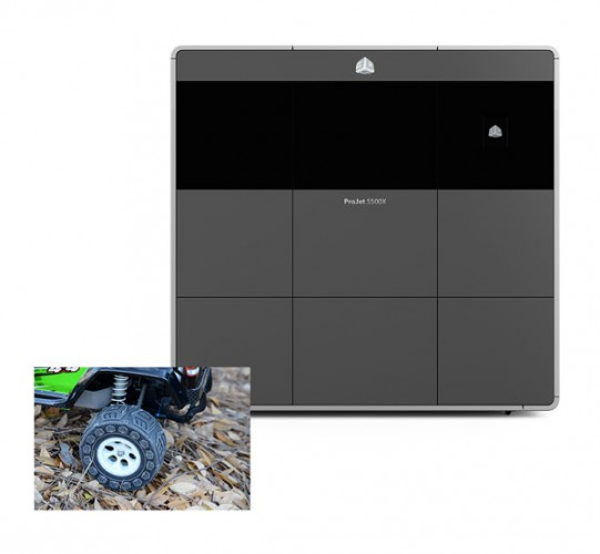

ProJet 5500X
3D Systems Projet 5500X
3D Systems ProJet 5500X
Révolutionner l’impression 3D couleur ne suffit pas à 3D Systems qui entend aussi bouleverser l’impression multi-matériaux avec sa ProJet 5500X reposant sur la technologie de MultiJet Printing (MJP). Le processus d’impression durcit couche fine par couche fine du plastique liquide plus ou moins rigide via un système de rayonnement UV. Cerise sur le gâteau, les objets peuvent être imprimés dans différents niveaux de gris, en noir, en blanc ou en opaque. Tout ça à une vitesse jusqu’à deux fois plus rapide que les machines déjà présentes sur le marché pour un volume jusqu’à 60% plus important ! Sans plus d’information là aussi, mais d’après les caractéristiques et notamment le poids, il s’agit plutôt d’une imprimante industrielle pour les professionnels.
Quelques réalisations impressionnantes de la ProJet 5500X :
  • Volume d’impression: 533 x 381 x 300 mm
  • Résolution (xyz): 375 x 375 x 790 DPI; couches 32μ /mode HD; 750 x 750 x 890 DPI; couches 29μ / mode UHD
  • Alimentation 115-240 VAC, 50/60 Hz, une phase, 1200 W
  • Dimensions (LxlxH): 2032 x 1219 x 1981 mm
  • Poids: 1157 kg
  • Réseau: 10/100 Ethernet
  • Fichiers supportés: STL, CTL
  • Nuisance sonore: < 65 dBa environ (ventilation moyenne)
  • Certification CE

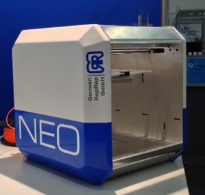

L’imprimante NEO du fabriquant German RepRap
German RepRap NEO
German RepRap NEO
Le fabriquant munichois a voulu faire une RepRap de bureau compacte prête à l’emploi. Ses caractéristiques n’ont rien à voir avec celles qu’on vient d’aborder chez 3D Systems mais le public visé n’est pas le même, d’ailleurs la NEO est annoncée pour 799 € TTC seulement. A ce prix, elle imprime de petits objets de 15 cm³ maximum en PLA de 1,75 mm PLA à une vitesse de 15 mm³ par seconde. Il faudra patienter jusqu’à fin février 2014 pour pouvoir se la procurer.
  • Dimensions: 330 x 330 x 330 mm
  • Poids: environ 6 kg
  • Volume d’impression: 150 x 150 x 150 mm
  • Consommable: PLA 1.75 mm
  • Température d’extrusion: max. 265 °C
  • Vitesse d’impression: ~ 15mm³ / Sec
  • Épaisseur minimum d’une couche: 0.1 mm
  • Taille des buses: 0.3 / 0.4 / 0.5 mm
  • Précision de positionnement: +/- 0,1 mm
  • Tolérance des composants: +/- 0,1 mm
  • Voltage:  environ 230 V
  • Consommation:  environ 50 W

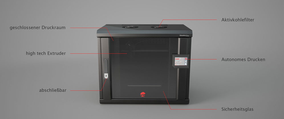

L’imprimante 3D orientée enseignement de Fabmaker
Fabmaker éducation
Fabmaker éducation
La startup allemande Fabmaker, qui a fait ses débuts dans le conseil en se basant sur l’écoute et le besoin de ses clients, a présenté une imprimante 3D vouée a équiper les salles de travaux pratiques des écoles. Sécurité et convivialité sont les maîtres mots. La porte en verre sécurité du châssis est équipé d’un système de verrouillage qui s’active pendant l’impression. Des filtres à air sont présents sur le dessus du capot pour empêcher toute émanation toxique. L’imprimante est autonome et contrôlée par un écran tactile.
