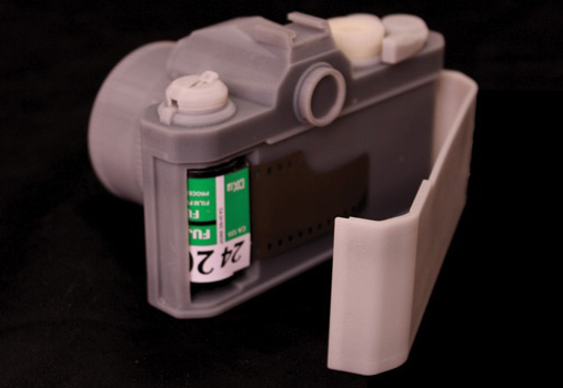

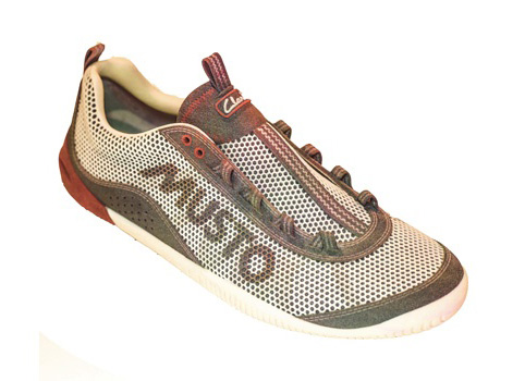

Les objets présentés sont tout simplement bluffants :
Objets imprimés avec la ProJet 4500

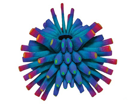

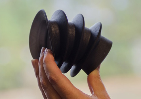

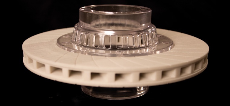

Quelques réalisations impressionnantes de la ProJet 5500X :
Objets imprimés avec la ProJet 5500
