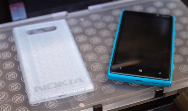

C’est Nokia qui se lance dans les coques de téléphone imprimées en 3D. Pour protéger votre Lumia 520 ou 820, le fabricant finlandais a mis à disposition les fichiers pour personnaliser et imprimer une protection de smartphone.

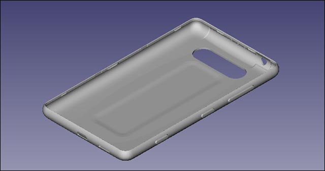

Encore mieux, Nokia donne le modèle pour créer une vraie coque, pas une housse supplémentaire mais la coque d’origine qu’on pourra remplacer par un modèle personnalisé.
Les possibilités sont nombreuses : garder une coque à l’identique mais aussi créer ses propres formes ! Ajouter un clip ceinture, fixation pour support voiture ou vélo, de l’espace supplémentaire pour mettre une batterie de meilleure capacité, tous les gabarits sont autorisés ! Cela pourrait aussi intéresser les entreprises qui souhaitent personnaliser leur flotte de mobiles en y intégrant, pourquoi pas, un antivol ou un badge de protection.

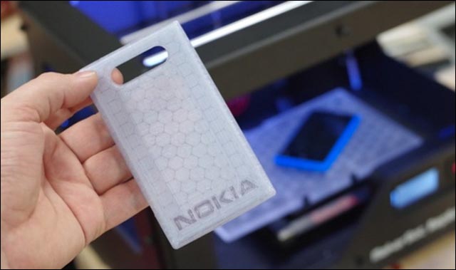

Comment imprimer sa propre coque de Nokia Lumia 520 ou 820
1. Aller sur le wiki de Nokia pour télécharger les fichiers STL ou STP.
2. Utiliser un logiciel comme Sketchup, FreeCAD ou OpenSCAD, etc.
3. Posséder une imprimante type Makerbot 2 ou faire imprimer chez un prestataire comme Sculpteo.

Configuration conseillée avec MakerBot MakerWare :
  • Epaisseur : 0,2mm
  • Remplissage : 10%
  • Unité : 1
