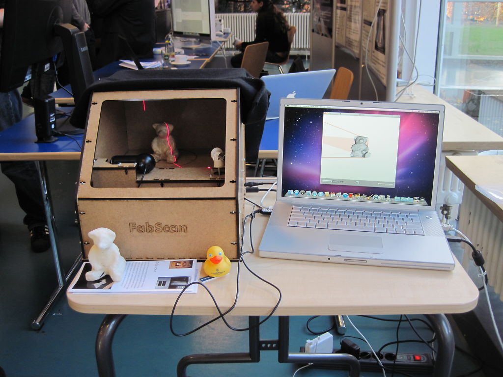

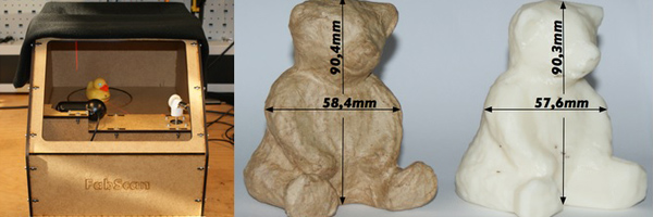

Après l’imprimante RepRap Morgan à 100€, c’est au tour du scanner FabScan de casser les prix dans son domaine. A la base il s’agissait du sujet de thèse de Bachelor de Francis Engelmann. Depuis, c’est un projet Open Source à frabriquer soi-même (Do-It-Yourself) très populaire sur Thingiverse et GitHub. Ce scanner se veut simple d’utilisation. Quelques cliques de souris suffisent à exporter des modélisation 3D au format PCD et PLY via un logiciel compatible Mac OS , Linux et Windows qui permet ensuite un export au format STL. Il utilise une simple webcam couplée à un laser et un plateau tournant à 360°.

J’ai édité l’article. Finalement le logiciel FabScan est aussi compatible Linux et Windows à condition de le compiler (pas forcément aisé mais c’est documenté).
De plus, il permet de générer des fichiers au format STL déjà plus répandu 🙂
