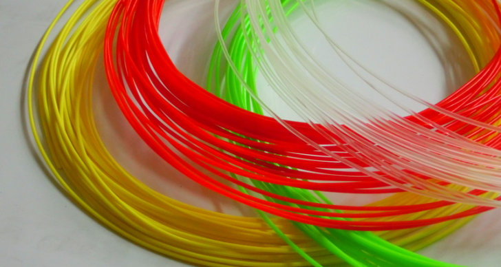

Les couleurs de Filo3D disponibles
Le Filo3D présente une gamme de coloris assez étendue et originale (vert fluo, translucide…). Le filament est vendu par bobines de 100m soit environ 300g sans support plastique (pour des motifs écologiques comme nous l’explique le constructeur). De plus, le Filo3D accepte une plage de température (de 180°C à 240°C) et une plage de vitesse d’impression (de 20mm/s à 190mm/s)  très larges, ce qui facilite l’usage du filament et lui permet de répondre à de nombreux besoins.
