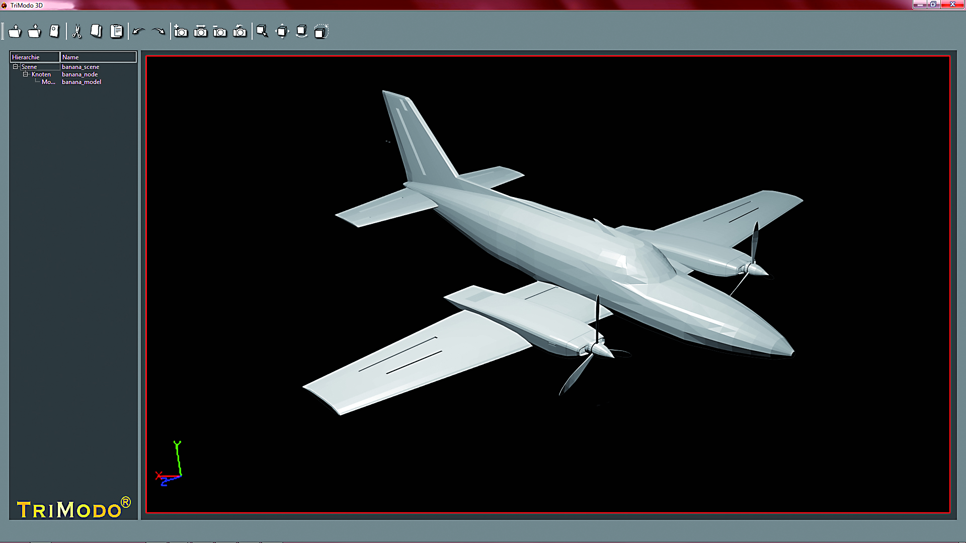

Caractéristiques techniques du logiciel 3D :
Trimodo EX1 Plus
Trimodo EX1 Plus
  • Format de fichier utilisé : STL.
  • La solution idéale pour étudiants en design, architectes, modélistes, artistes,bricoleurs et autres créateurs.
  • Modélisation 3D : déformez des objets en 3D, ajoutez des pièces, retravaillez lessurfaces et les volumes, etc.
  • Modes de visualisation : orthogonale et en perspectives.
  • Éditeur de point de vue : changer l’angle de vue.
  • Éditeur de scène : intégrer des objets à une scène, les déplacer, les faire pivoter etles mettre à l’échelle.
  • Export des objets SPX aux formats STL et 3DS.
  • Logiciel 3D compatible avec Windows XP/Vista/7.
  • Livraison sur dongle USB.

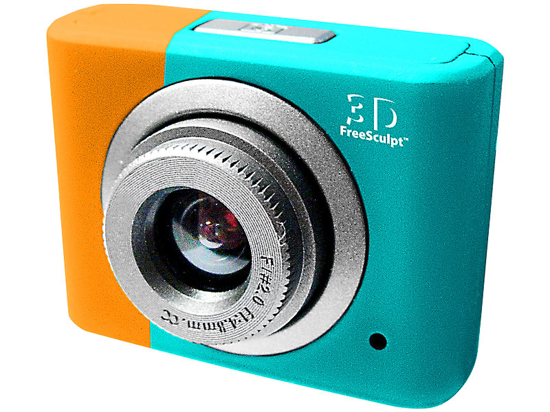

Caractéristiques techniques du scanner 3D :
EX1 ScanCopy
EX1 ScanCopy
  • Patron de calibrage et patron à 4 points au format A4 : pour le volume, la taille et la détection des angles.
  • Placez simplement l’objet sur le patron à 4 points et photographiez-le.
  • Photographiez des objets jusqu’à 60 cm de haut.
  • Pas de détourage nécessaire, pas de plateau tournant.
  • Modélisation 3D : déformez des objets en 3D, ajoutez des pièces, retravaillez les surfaces et lesvo lumes, etc.
  • Logiciels 3D compatibles avec Windows XP/Vista/7.

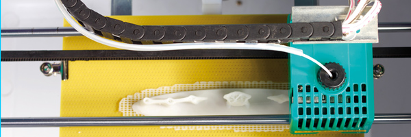

  1. Bonjour,encore aucune comparaisons avec d’autre marques.Pas beaucoup, de détails concernant le scanner résolution?etc
    • Malheureusement je n’ai pas plus d’information que lors de la rédaction de l’article et je n’ai rien trouvé de plus.
    • Bonjour, pas de comparaisons mais pour ce que j’ai vu sur le site Pearl, je suis refroidi. On voit à la 3 ème photo la chauve-souris qui se décolle du plateau chauffant. Elle est prête à décoller au moins…. J’imagine la pièce en fin d’impression… En tout cas ça fait pas très sérieux pour un lancement d’une telle machine. J’ai écrit un mail au service technique pour prévenir car je suis très intéressé mais visiblement, personne n’a vraiment testé la bête et il n’y a pas de doc technique de dispo.
      • Les Imprimantes 3D
        Nous avons fait une demande de test pour faire tous les essais en scan et impression 3D avec cette Freesculpt.
      • t’as fumé la moquette ou quoi? j’ai le catalogue et je ne vois pas de quoi tu causes!!!
        • Je n’ai jamais dit que c’était sur le catalogue ! J’ai dis : “j’ai vu sur le site Pearl” donc sur le site internet:
          http://www.pearl.fr/peripheriques/imprimantes-3d/imprimantes/imprimante-3d-freesculpt-ex1-basic_PV8600.html
          J’en ai parlé au service technique et qui préfère ne pas faire de commentaire sur cette photo. Je trouve cela étrange de continuer à mettre cette photo en valeur.
          Cela donne l’impression que personne ne s’y connait ou que cela va tellement vite que personne n’a pris le temps de regarder toutes les photos et de faire les tests.
          En attendant mieux vaut attendre le retour de MatC et continuer a fumer la Kette MO 😉
          Ciao
          • la site a fait une mise à jour de la photo. C’est bon la chauve souris est revenue sur le plateau… étrange tout de même.
