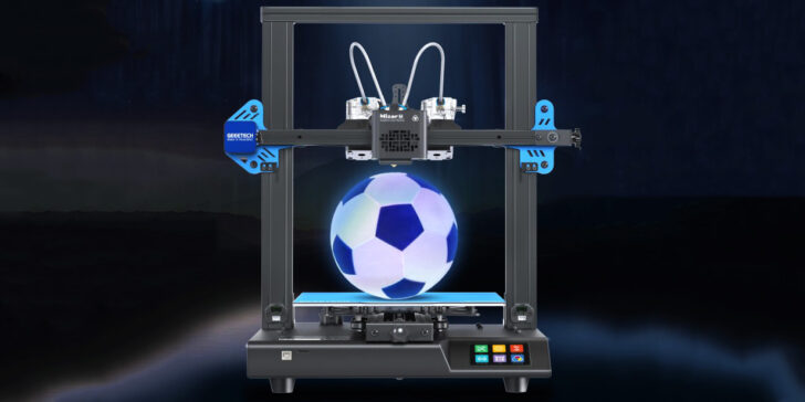

D’apparence classique, la Mizar M de Geeetech apporte une fonctionnalité qui manque à bien des imprimantes 3D grand public : le mélange des couleurs. La nouvelle venue dans la gamme Mizar embarque deux extrudeurs, mais une seule buse, pour mixer les coloris et ainsi imprimer en bicolore. Découvrez notre présentation de cette machine originale.

C’est en regardant la machine de plus près que l’on se rend compte qu’elle n’est pas qu’un simple clone des cartésiennes grand public.
Le double extrudeur est spécifique à la Mizar M, le reste de la gamme n’étant qu’un simple extrudeur : Mizar et Mizar S, tout comme la récente Thunder. Il ne s’agit pas d’un Direct Drive mais les extrudeurs sont relativement proches de la tête d’impression. Par conséquent, avec une faible distance de tube PTFE, il devrait être possible d’imprimer du filament souple tel que le TPU même si la fiche technique officielle ne le mentionne pas.
Geeetech Mizar M, l’imprimante 3D bicolore
Les plus connaisseurs se souviendront des Geeetech A10M ou A20M, des machines qui offraient déjà deux extrudeurs sans exploser le prix de vente. Leur succès relativement confidentiel n’empêchait pas une bonne impression malgré quelques défauts (cf notre test de la A10M). A voir si Geetech les a corrigés dans cette nouvelle machine qui complète la gamme Mizar.
Deux extrudeurs mais une seule buse
Deux modules sont disponibles : Gradient Color et Separated Color, c’est-à-dire en dégradé de couleurs ou en couleurs séparées. Une hotend mélange donc les deux filaments tandis que l’autre les alterne. Le remplacement de la tête d’impression est très simple et rapide, gage de réussir ses prints selon le résultat souhaité.
La Mizar M n’ayant qu’une seule buse, il n’est donc pas possible d’imprimer deux objets en même temps comme avec une imprimante 3D IDEX. En revanche, cela facilite la calibration tout en évitant que la buse non utilisée laisse couler des restes de filament sur le print.
