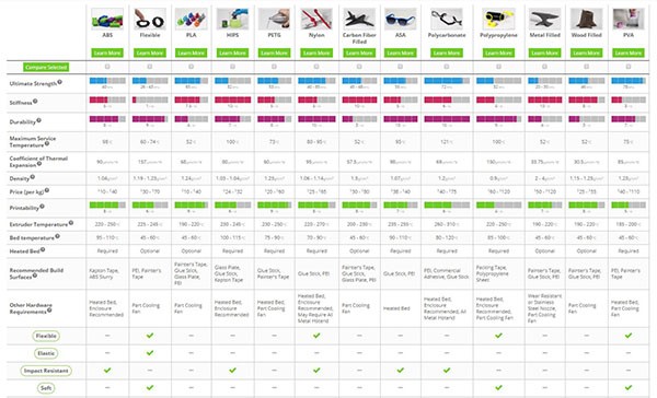

Tableau comparatif des filaments pour imprimante 3D
A ces articles détaillés sur tous les filaments s’ajoute un tableau comparatif des propriétés physiques et mécaniques détaillées de chacun d’eux :
On peut ainsi, d’un simple coup d’œil, identifier les différences (dureté, rigidité, densité, etc) entre plusieurs matériaux.
